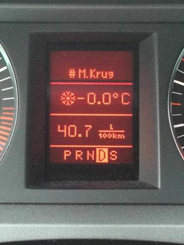

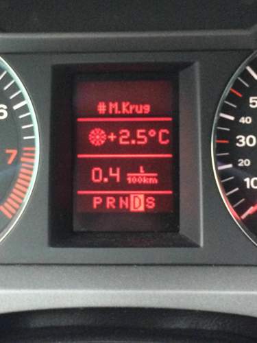

ist das normal, dass der Momentanverbrauch im Stand (Ampel rot) mal 0,4 Ltr/100km, mal 40,7 Ltr/100km angezeigt wird?
Vielen Dank für eure Hilfe!
40,7
0,4
Ja ist es. Kommt darauf an wie du an die Ampel ran fährst. Die Anzeige zeigt dir keine Liter pro Stunde an sondern den Wert der letzten 30 Meter.
Vielen Dank!
