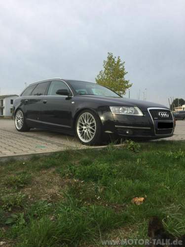

Was Du kaufen sollst, kann Dir keiner sagen. Das musst Du aus den Dir zur Verfügung stehenden Informationen selbst entscheiden. Deswegen keine "Kaufberatung", sondern meine Erfahrungen mit der Kombination Bilstein B8 und KAW55/40 im A6 4F Avant:
Die Kombination kommt auf jeden Fall tiefer, als ich sie erwartet hatte (siehe Bild), vielleicht liegt das an den gekürzten Dämpfern, jedenfalls will meine Mutter nicht mehr mitfahren, weil sie nicht mehr aus dem Auto hochkommt 🙂. Vom Fahrverhalten her bin ich super zufrieden! Das Fahrwerk ist meiner Meinung nach sogar komfortabler als das Serienfahrwerk was bei mir original verbaut war. Es liegt satt auf der Strasse und hoppelt auch nicht bei kurzen Querfugen. Früher hatte ich in schnellen, welligen Kurven ein Aufschaukeln des Wagens, das ist mit dem neuen Fahrwerk Geschichte. Wie gesagt vom Fahrverhalten her, wie ich mir ein Sportfahrwerk wünsche und sogar viel komfortabler als ich mir das erhofft hatte.
Ein Bekannter von mir hat das komplette Bilstein Fahrwerk mit den 30er Eibach Federn und ist gar nicht zufrieden. Das Fahrwerk ist hoppelig und unkomfortabel. Da die Bilstein Dämpfer sie selben sind, machen die Federn also einen gewaltigen Unterschied.
Durch die Tiefe der KAW Federn muss man natürlich umsichtiger fahren. Z.B. Bremshügel auf dem McDo Parkplatz sind nur noch in Schleichfahrt zu nehmen. Ausserdem habe ich festgestellt, das bei hart angebremsten Kurven der kurvenäussere Reifen mit dem Kotflügel Bekanntschaft macht, hier muss ich noch irgendwie Abhilfe schaffen.
Das Fahrwerk nur ringsum einen Zentimeter höher wäre mein persönliches Wunschfahrwerk, gibts nur leider nicht. Daher lebe ich mit den Einschränkungen der Tiefe und freue mich über das Fahreigenschaften des Fahrwerkes.

Ich habe mir die Sache gerade nochmal angeschaut. An den Kotflügeln sind keine Schleifspuren, aber an den kleinen Schmutzabweisern vor den Vorderrädern. Es schleift also kein Rad, sondern nur die kleinen Dinger am Asphalt. Damit kann ich leben.
Der sieht insbesondere hinten schon sehr tief aus. Welche Felgen- und Reifengröße fährst Du?
Sind originale 19 Zöller mit 255/35. Im Anhang noch eine andere Perspektive vom gleichen Tag.
