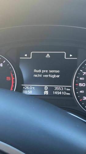

Beim Start zeigt mein Audi immer das pre sense nicht verfügbar ist. Woran liegt das? Ist das eine Störung oder besitzt mein Auto das nicht?

Ich glaube nicht so recht an die Kamera. Wenn die weg ist, melden sich andere Fehler. Die „prädiktiven Streckendaten“ stammen aus dem Navi.
Ein Komplettscan wäre extrem hilfreich. Wenn es VCDS ist, kann ich sogar helfen bei der Auswertung. Bei anderen Tools traue ich mich nicht, was kluges oder doofes zu sagen.
Seine Meldung in der "sporadischen" Form kommt zum besten meines Wissens, wenn die Daten von der Kamera und dem Navi nicht übereinstimmen. Mir leuchtet es nicht ganz ein, wenn das Navi an sich funktioniert, dann keine Daten kommen sollen.

Wurde irgendetwas am 5F oder der Frontkamera codiert oder angepasst?

An der Kamera wurde nichts gemacht.
Am Navi wurde auf die neueste Version upgedatet (irgendwas mit P36xx oder so?) und so eingestellt, dass ich die Navi-Updates vom Passat einspielen kann.
Diese Sachen sind aber bestimmt 2 Jahre her und alles lief knappe 2 Jahre (Fehler seit ca. einem Monat) gut.
Ich glaube eigentlich auch nicht, dass es an der Kamera liegt. Solche Fehler hatte ich mal ganz selten, wenn Eis und Schnee war. War dann aber schnell wieder weg, wenn die Scheibe frei und sauber war. Aber gut, sicher weiß ich das natürlich auch nicht.

Ich habe mir ein A6 4G 3.0tdi Quattro gekauft bei dem die Airbaglampe leuchtet.
Nach dem Auslesen kam „Gurtstraffer Fahrerseite Kurzschluss nach masse“
Habe daraufhin ein Gebrauchten Gurtstraffer gekauft und eingebaut und fehler gelöscht.
Fahler kommt wieder und zeigt zusätzlich im Tacho „Audi pre sense nicht Verfügbar“ an.
Nach meinem Verständnis ist die Funktion des Zurückziehens beim Anfahren eine andere als die durch einen Zünder ausgelöste beim Aufprall. Für diese Funktionen gibt es hier leider keinen Support…
Ich habe einen gebrauchten funktionsfähigen Gurtstraffer einbauen lassen. Das codieren kann nur Audi, da ein Komponentenschutz nach dem Wechseln aktiviert ist. Bei Audi den Komponentenschutz entfernen lassen und seitdem funktioniert alles top. Keine Fehler mehr.
