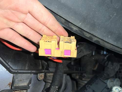

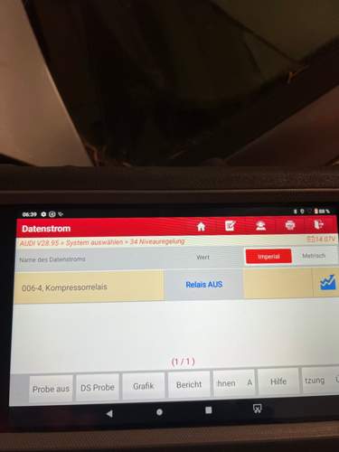

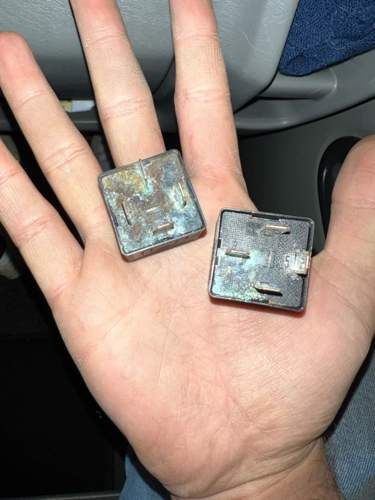

Abend habe so ebend die Relais am Motorraum überprüft und festgestellt das einer defekt von den beiden ist konnte auf die schnelle leider keine neuen besorgen.
Auf dem Diagnosegerät stand auch das der Relai für den Kompressor aus ist konnte den Kompressor trotzdem ansteuern sind wahrscheinlich unterschiedliche
Hoffe das, das Problem damit endlich weg ist

Für das AAS gibt es vorne nur 1 Relais.... und wenn der Kompressor läuft und abschaltet muss das Relais arbeiten.
