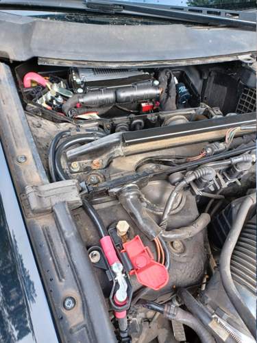

Habe heute angefangen die Leitung zu verlegen. Ist eine ganz schöne fummelig.
Muss nur noch die lima und den starter anschließen. Aber ob das von oben geht glaube ich nicht.
Hans

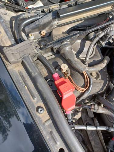

So, das obere Teil habe ich angeschlossen.
Aber ich bekomme die Mutter am Starter nicht ab.
1. Kommt man da ganz bescheiden ohne Grube und Hebebühne ran
und 2. sehe ich beim alten Kabel auch nicht, ob da noch ein 2. Ende zur Lima geht.
Das neue Kabel muss aber das richtige sein, laut Bestellung nach Fahrgestellnummer.
Ich habe heute alles draußen gemacht.
Dann habe ich mir aber die Karten gelegt, weil ich kaum an den Starter von unten komme. Ich habe den Wagen mit Wagenheber hochgenommen, aber es ist unmöglich die Mutter zu lösen.
Ich werde das Auto wohl in eine Werkstatt schleppen lassen. Es geht leider nicht weiter, es sei denn, es hat jemand einen Tipp.
Hans
wieso geht denn die Mutter nicht ab und hast du es mal mit WD40 oder was Ähnlichem versucht? Du könntest auch den ganzen Anlasser ausbauen und dann mit mehr Platz versuchen die Mutter zu lösen.

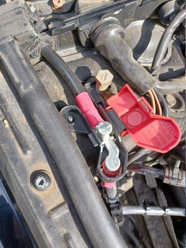

Wenn der Wagen fahren würde, dann könnte ich ja auf die Rampen. Geht aber nicht, da ich den Wagen nicht gestartet bekomme. Jetzt steht der Wagen auf losem Untergrund vor dem Haus. Ich komme so überhaupt nicht an den starter ran. Das ist das Problem. Mit ach und krach habe ich die Mutter erreicht, mehr ist nicht drin.
Kannst du das neue Kabel provisorisch mit dem den alten Kabel verbinden, damit der Wagen anspringt und du auf die Rampen fahren kannst?
Oder kannst Du den Wagen mit einem anderen Auto zumindest auf festen Untergrund ziehen? Alternativ eine Metallplatte oder ein Holzbrett auf den losen Untergrund legen, Wagen anheben und Bock oder Rampe drunterschieben.
Wenn ich auf so einem Untergrund arbeiten muss, lege ich mir meist eine dünne Platte aus Styrodur drunter, hält trocken und warm.
@hansibo schrieb am 13. März 2023 um 13:37:40 Uhr:
Ich habe gestern die Kabel verbunden und absolviert, damit ich wieder Strom habe.
schön das du wieder Strom hast, gibt es sonst noch Neuigkeiten?
Wie absolviert man denn Kabel, oder sollte das abisoliert heißen? 😁🙂
Kabel ist angeschlossen. Auto fährt wieder.

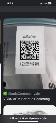

Was muss ich im Stg für die neue Batterie eintragen?
Ist eine Varta Silver Dynamic 110 Ah.
Gruß Hans
Freut mich zu hören 🙂 Auf der Batterie ist ein Code aufgedruckt, aufgeklebt oder gefräst. Den musst Du eintragen.
Sollte so ähnlich wie auf dem Bild sein.
Der BEM Code steht nur auf Batterien, die bei Audi gekauft wurden.
