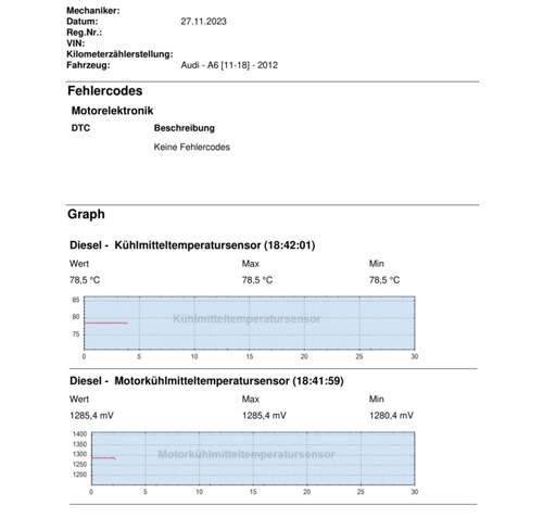

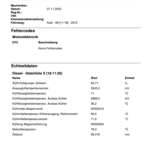

Hallo, ich fahre einen Audi A6 C7 4G 2.0 TDI Multi Tronic aus dem Jahr 02/2012,
dass Problem was ich habe ist, dass die Kühlmitteltemperatur bei Comfort fahrt, unter 90 grad liegt und ich mindestens 30 Km fahren muss das er auf grad mal 70 grad kommt. Thermostat wurde schon gewechselt! Das Auto verbraucht auf Langerstrecke so 5,8Liter und sonst so 7 Liter. Wenn es Kalt ist geht das Auto auch kurz in den Kaltstart wo die Drehzahl hoch ist (1000Umdrehung pro Minute) und senkt sich dann auch wieder ab auf 840. Motoröl wird auch normal warm und hält Standard seine 90 grad wobei manchmal mein Kühlwasser erst bei 50 Grad ist.
Ich hoffe einer kann mir weiterhelfen!

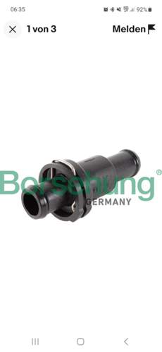

Dein ernst?durch das Youtube Video hast du herausgefunden....davon rede ich schon die ganze zeit,auch extra bild für dich angehängt um zu zeigen wie das teil aussieht
@PeregatoR schrieb am 29. November 2023 um 06:02:14 Uhr:

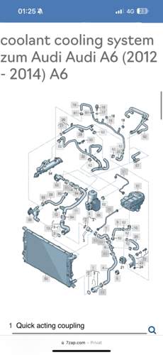

Ja, es tut mir leid, ich kenne mich mit Autos nicht aus! Der A6 ist mein Erstfahrzeug. Dazu kommt auch das in der Ersatzteile Liste, das Teil nicht angegeben ist(Sehe Anhang), wobei ich mir unsicher war ob ich das überhaupt eingebaut hab.
Ich danke dir PeregatoR! Ich werde jetzt das Teil in den Nächsten Tagen wechseln lassen, dazu auch noch das Rückschlagventil im Schlauch.

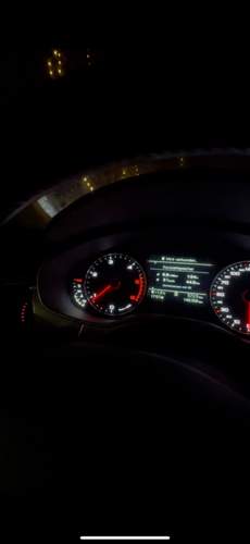

Also das Auto erreicht seine 90° hält sie auch bei der Fahrt. Bei den aktuellen Temperaturen von -1° fällt er auf den dritten Strich wenn ich stehen bleibe aber hält diese auch, drehe ich meine Heizung voll im stehen auf auf HI mit Automatikfunktion, dann fällt er im stehen auch unter den dritten Strich, aber sobald ich losfahre, steigt er wieder!
Heißt für mich das Problem ist Behoben!
