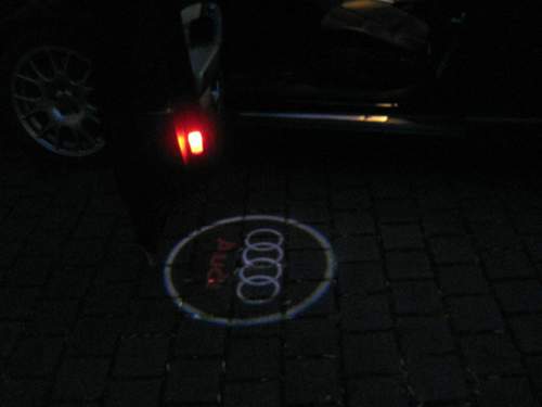

Ich habe mir für meinen A6 LED-Projektoren, die das Audi Logo auf den Boden werfen als Einstiegsbeleuchtung geholt. Das waren Originale von Audi.
Mein Problem ist jetzt, dass die auf der Fahrerseite nicht funktionieren.
- Die, die von Werk aus drin waren, funktionieren.
- 12V Spannung liegt an
- An den Projektoren liegt es auch nicht (Beide funktionieren auf der Beifahrerseite)
Ich habe von einem ähnlichen Problem bei neueren Audi A1/A3 gelesen, aber zu meinem Audi nichts gefunden.
Kann das am Bordcomputer liegen? Dass der merkt, dass da was anderes drin ist und die Stromversorgung deswegen abstellt?

am Bordcomputer wird das nicht liegen sondern am Türsteuergerät wo die Einstiegsbeleuchtung angeschlossen ist.
Wenn die Einstiegsbeleuchtung auch auf Ausfall überwacht wird (ich weiß es nicht) und der Prüfwert nicht stimmt dann sperrt das Steuergerät den Ausgang.

Stecker verkehrt gepolt ? Das vertrage LEDs nicht und leuchten dann nicht.

Stimmt, es könnte noch sein, dass der Stecker der vom Steuergerät kommt, anders herum gepolt ist. Da würden dann ja die Glühbirnen von der alten Einstiegsbeleuchtung funktionieren, aber eben nicht die neuen LEDs.
Ich werde morgen mal testen, ob ich die beiden Kabel einfach mal tauschen kann.

Es waren tatsächlich nur die Kabel am Stecker der Tür vertauscht.
Jetzt funktioniert alles, dankeschön für den Tipp.
