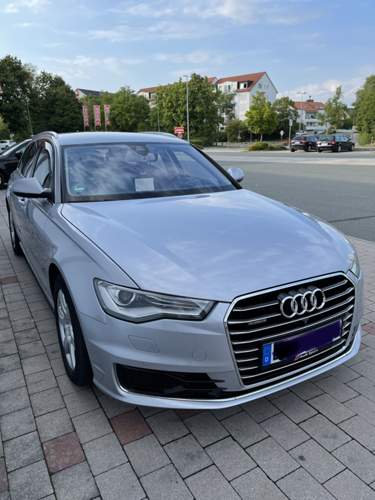

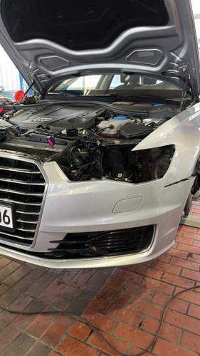

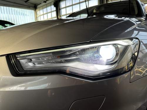

So, Umbau fertig, alles funktioniert tadellos und alle Steuergeräte Fehler frei!
Vorher Xenon
Vorher Xenon
Vorbereitung
+2
