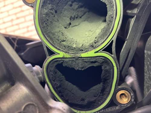

Ruckelte bei mir auch… hab die Ansaugung gereinigt und jetzt läuft er wieder wie neu und vor allem kein ruckeln mehr
Ah ok, kommt man da so dran?
Etwas fummelig aber geht, gibt tolle Anleitungen Online
Ok, dank dir
Solltest du auf jeden Fall in Angriff nehmen und reinigen oder reinigen lassen, der Versuch ist es allemal wert …..

Wie ich es verstehe, ist das agr, auf dem Motor 2.0 177 ps agr Man kann nicht reinigen Sie können nur den Kuller abschrauben und den Vakuumrecler reinigen.

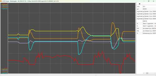

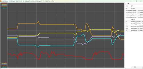

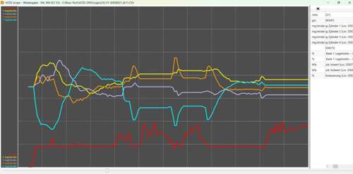

ich habe den 2.0 TDI 190PS CNHA und habe das Problem, das mein Motor im kalten Zustand unrund und rau läuft. Nicht sofort nach dem einschalten aber nach den ersten Metern Fahrt. Im Stand an der Ampel „schaukelt“ er dann und beim fahren merkt man ein ganz leichtes „Zucken“, schwer zu beschrieben. Die Drehzahl schwankt aber nicht! Wenn er warm ist und ich den Motor aus und sofort wieder an mache läuft er sofort ruhig. Beim Kraftstoffdruck-Regelventil stimmen Soll und Ist überein. Hier mal ein paar Werte von den Injektoren während der Fahrt. Rot ist die Drehzahl…
Hast du eine Idee?
VCDS Logfahrt 1
VCDS Logfahrt 2
VCDS Logfahrt 3
Mit den 2.0 TDI Motoren kenne ich mich leider nicht aus, ich hatte bis 2021 11 Jahre lang zwei 3.0 TDI im 4F. Da lag es häufig an der AGR und/oder zugekokelter Drosselklappe, Saugrohrklappen und Saugrohr selbst. Auch der Luftmassenmesser oder die Injektoren könnte sowas verursachen.
Vielleicht meldet sich ja ein 2.0 TDI-Kenner, nachdem dein Problem bekannt ist.
