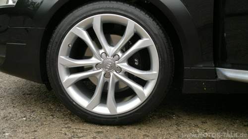

habe ein kleines Problem ich möchte mir im Internet 19Zoll felgen kaufen und zwar 255/35/19 9j et 52
passen die denn überhaupt ohne probleme auf mein auto?also bei der reifen und felgengrösse sehe ich keine probleme aber die et macht mir sorgen!!
bitte um hilfe
vielen dank im voraus

das sind audi TT 8J räder,welche teilenummer haben die felgen genau?
auf welches auto sollen sie?
denn nicht alle tt räder dürfen auf dem A6 gefahren werden,weil die traglast bei einigen nicht reicht.
audifelgen.de
aber damit es passt wären 10 mm spurplatten pro rad nötig.
ohne wird es zu eng ,weil die räder zu weit reinstehen.

müssen auf jeden fall eingetragen werden.sind ja tt räder.
der a6 hat ab werk 8,5x19et48 mit 255/35ZR19 96Y
hättest in die suche 9x19et52 eingeben müssen.
ne ich helfe dir natürlich ist eine 2,4 l maschine benziner
danke jetzt weiß ich bescheit
also 10mm spurplatten und eintragungspflichtig
dann sollte es passen.aber vor dem kauf .die traglast der felgen abklären.
reicht sie nicht aus.trägt der tüv nix ein.

hab jetzt bei H&R gelesen das der TÜV meine Reifen gar nicht eingetragen wird sondern erst bei 265/35 und nicht bei 255/35 stimmt das?
und 10mm spurplatten reichen aus?
265/35ZR19 gibt nur beim S6 und nicht beim normalem A6 4F
hast ins falsche gutachten geschaut.
du musst die räder und federn so oder so eintragen.
das was H&R schreibt gilt nur für ab werk verbaute räder.
die sind dann auch ab werk in der COC bescheinigung vom auto eingetragen.
bei dir ist es aber das problem,das es nichtmal A6 räder sind,sondern welche vom TT .
10 mm ringsrum reichen aus.das wird auch gut aussehen.

ich schraube die distanzscheiben und die zentrierringe drauf und danach die felgen und fahre zum TÜV
brauche ich irgendwie ein gutachten oder so?
denke daranb das du längere radschrauben brauchst,mit kugelbun und 10 mm länger wie die originalen schrauben.
zum eintragen brauchst du,unterlagen für die spurverbreiterungen.(liegen bei)
traglastbescheinigung für die felgen (audifelgen.de) ausdrucken oder über audi hotline kostenlos anfordern.
das wars.kann nur der tüv eintragen.kosten ca 60 euro
