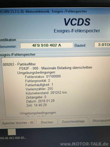

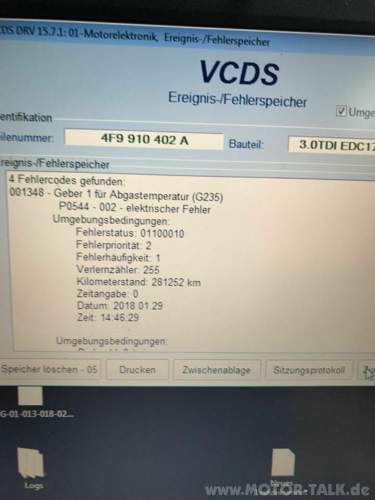

Hallo seit gestern vollgendes Problem vorglühlampe blinkt erst dann ging mkl an und das Notprogramm , dazu muss ich sagen das er mir vor 4 Tagen gesagt hat dpf (siehe Betriebsanleitung). Bin dann auch auf die Bahn 130km/h 20 km dann war es weg aber jetzt der Fehler. Habe ihn ausgelesen dort kam denn das raus (Bilder), meine Vermutung Temperatursonde (am Turbo) ist defekt deswegen kann er nicht regenerieren ich habe auch noch vorsichtshalber nen defferenzdrucksensor mitbestellt was meint ihr ?

Tem. Sensor tauschen dann Notregeneration starten.
[Von Motor-Talk aus dem Thema '3.0 tdi 240ps a6 4f vorglühspirale blinkt+mkl+Notprogramm' überführt.]
ich denke auch das es daran liegt und habe mal nachgeschaut: der G235 ist wie vermutet der Temperatursensor am Turbo.
