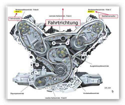

mittlerweile bin ich selbst unsicher aber Bank 1 ist nach dem Bild der Kettertriebe auf der Fahrerseite....
Ashampoo-snap-2016-02-10-21h23m43s-002
@Atomickeins schrieb am 10. Februar 2016 um 21:36:53 Uhr:

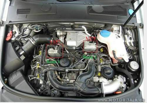

Wo sitzt V175 ??
Schau mal das Bild... ist zwar auch nur von jemandem selber beschriftet aber unterstützt meine Vermutung
Nummerrierung
@Atomickeins schrieb am 10. Februar 2016 um 20:14:57 Uhr:
@mischu.18 schrieb am 10. Februar 2016 um 19:39:17 Uhr:
Habe gestern die Saugrohklappe ausgebaut gereinigt und ein Reparatursatz verbaut. Heute den Fehler gelöscht. Leider ist der Fehler immer noch da.
die Saugrohrklappe oder die Saugrohrklappen? Der 3.0TDI hat zwei Stück davon und eine Drosselklappe. Der Fehler P1018 sagt "Saugrohrklappe 2 fur Luftstromsteuerung unterer Anschlag nicht erreicht" also da solltest Du noch mal nach schauen....
@Atomickeins das stimmt das er zwei Saugrohklappen hat. Aber man kann auch nur eine ausbauen. Du meintest ja Bank 2 ist die Beifahrerseite. Die habe ich ausgebaut und mit Reparatursatz instand gesetzt.
Werde mir heute die Fahrerseite vorknöpfen. Hoffe das dann der Fehler weg ist.
bei meinem ehemaligen 2007er 4F (3.0 TDI) waren beide Saugrohrklappen betroffen...
Die Fahrer sah im Vergleich zur Beifahrerseite wie neu aus. Frage mich wo der Fehler herkommt. Stellmotor habe ich mir auch angeguckt. Zahnräder alle in Ordnung. Morgen werde ich mal FS auslesen. Hoffe es klappt diesmal.
