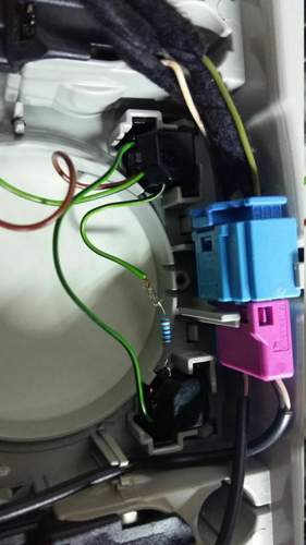

Hallo zusammen, ich würde gerne die Helligkeit der Ambientbeleuchtung am Innenspiegel etwas anheben. Ist es möglich, dies nur durch Austauschen des Widerstands zu erledigen? Ich will die LEDs nicht tauschen, da sonst wahrscheinlich der Abstrahlwinkel usw. nicht mehr stimmt.
Die Antwort ist: Ja es geht. Standardmäßig ist ein 1500 Ohm Widerstand verbaut. Wenn man rechnet (13,5-4)V/(20mA) dann kommt man auf 475 Ohm, das sollte die Untergrenze darstellen und die hellste Konfiguration. Es sind 2 rote LEDs in Reihe geschaltet, für jede habe ich 2V Spannungsabfall angenommen, macht in Summe 4 Volt. Ich habe 1000 Ohm reingelötet, es ist jetzt natürlich heller aber für meinen Geschmack dürfte es noch heller sein. Vielleicht probiere ich es mal mit ~500 Ohm eines Tages.

LEDs zu frisieren, muss nicht wirklich eine gute Idee sein, schon gar nicht, wenn der Strom um den Faktor 3 erhöht wird. Wenn du an den Vorwiderstand rankommst, wirst du ja vermutlich auch an die LEDs rankommen. Was wäre so verwerflich, da welche reinzusetzen, die evtl. eine andere Abstrahl-Charakteristik haben? Zudem: Wie wäre es, einfach zusätzliche LEDs einzubauen? LEDs kosten ja nun wirklich nicht 50 € pro Stück, ein bischen experimentieren, auch auf die Gefahr hin, bei Zweien daneben gegriffen zu haben, sollte möglich sein.
Gruß, lippe1audi
Ich wollte auf keinen Fall den Abstrahlwinkel der LED verändern, den Farbton natürlich auch nicht. Das Risiko ist mit 10€ für neue LEDs sehr überschaubar. Durch PWM sind die LEDs m.E. auch deutlich unterbestromt, die Reserven sollten groß sein.
So sieht es aktuell mit 1000 Ohm und maximaler Beleuchtungsstufe aus, das MMI Display habe ich in der Helligkeit aber reduziert, da es sonst blendet. Die Bildqualität ist dem Handy geschuldet mäßig. Ich bleibe erstmal dabei. Den auf dem Bild gezeigten Widerstand kann man einfach ersetzen, original sind 1500 Ohm verbaut.
