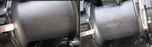

Problem war doch DPF überladen, dann ging doch die Doktorei los. Daraufhin hin wurde am DPF, der Drucksensoren und am MotorSTG herum gebaut. Eventuell habe ich hier auch was falsch verstanden? Der LMM kann natürlich auch defekt sein, nur glaube ich nicht das damit das Problem gelöst ist.
mit einem neuen LMM ist das DPF Problem natürlich nicht gelöst, aber wenn der Motor ohne LMM besser läuft, kann man davon ausgehen, dass er defekt ist. Das hat aber auch Zeit, bis die andere Baustelle erledigt ist.
Wenn es dann so weit ist, findet man hier unter Pos. 6 die Teilenummer 059 906 461K, wenn man auf die Lupe klickt:
https://audi.7zap.com/.../#6
Der originale von Audi ist von Hitachi (siehe Bild) und kostet beim Originalteile-Händler 433,72 EUR:
https://www.online-teile.com/.../search_results.php?...
Im Netz gibt es den weitaus günstiger (62,37 €):
https://www.motointegrator.de/.../...ssenmesser-hitachi-hit2505058?...
Noch günstiger (47,50 €) ist es, wenn man nur Sensor ohne das Gehäuse kauft und in der alte Gehäuse einbaut:
https://www.motointegrator.de/.../...ssenmesser-hitachi-hit2505087?...
Fazit: das Audizeichen kostet ca. 370 Euro!
