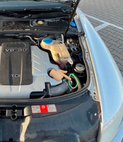

mit einem neuen LMM ist das DPF Problem natürlich nicht gelöst, aber wenn der Motor ohne LMM besser läuft, kann man davon ausgehen, dass er defekt ist. Das hat aber auch Zeit, bis die andere Baustelle erledigt ist.
Wenn es dann so weit ist, findet man hier unter Pos. 6 die Teilenummer 059 906 461K, wenn man auf die Lupe klickt:
https://audi.7zap.com/.../#6
Der originale von Audi ist von Hitachi (siehe Bild) und kostet beim Originalteile-Händler 433,72 EUR:
https://www.online-teile.com/.../search_results.php?...
Im Netz gibt es den weitaus günstiger (62,37 €):
https://www.motointegrator.de/.../...ssenmesser-hitachi-hit2505058?...
Noch günstiger (47,50 €) ist es, wenn man nur Sensor ohne das Gehäuse kauft und in der alte Gehäuse einbaut:
https://www.motointegrator.de/.../...ssenmesser-hitachi-hit2505087?...
Fazit: das Audizeichen kostet ca. 370 Euro!

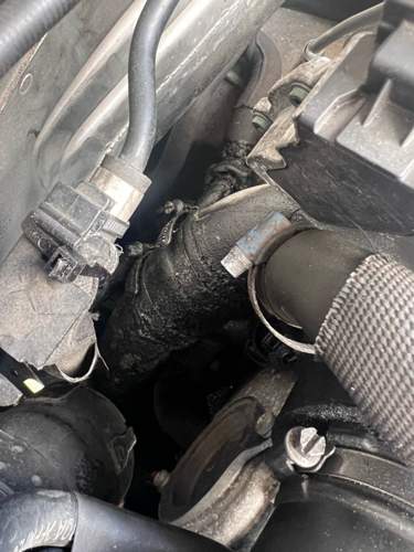

Jetzt war ich eben nochmal am Auto …. Und der Schlauch vorne recht ist glaub der an der drosselklappe ? Korrigiert mich wenn ich mich irre .
Der lässt sich trotz Vollgas drücken , was eigentlich nicht so sein darf ?
Und hinten vermute hängt damit zusammen da saftet mir was raus also bestimmt eine Undichtigkeit. ?
Ich füg mal Bilder ein ….

Das ist unkritisch, ist die Ladeluftstrecke. Kann man auch nur unter Last beurteilen. Hat mit deinem eigentlichen Problem nichts zu tun.
Bissel Siff ist da überall, er sollte nur nicht raus blasen
