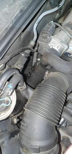

Ich habe heute die Abdeckung vom Motorraum entfernt und beim Ladeluftschlauch? ein paar ölige Stellen entdeckt. Meiner Meinung nach nicht unbedingt frisch aber grundsätzlich ein Problem? Ist dieses Problem bekannt? Ist es ein Problem oder "normal" wenn es nicht zuviel Öl ist?
Danke für Eure Antworten!
Beste Grüße
Moach
Bild 2 würde ich mal die Schelle vom Ladedruckschlauch nachziehen... ggf mal einen neunen Schlauch besorgen falls DU es nicht dicht bekommst. Sonst sehe ich nichts auffälliges.
Einfach di Schellen mal nachziehen und alles reinigen...schauen ob es wieder "schwitzt"

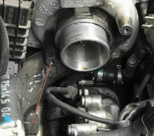

Bei meinem ehemaligen 2010er 3.0 TDI fehlte die untere Schraube am Turbolader (siehe Pfeil im Bild). Dadurch hat die KGE da mit den Öldämpfen rumgesaut die ohne Leckage durch den Turbo wieder im Brennraum gelandet wären. Passiert ist nichts, ich habe eine neue Schraube reingeschraubt und das war es dann.

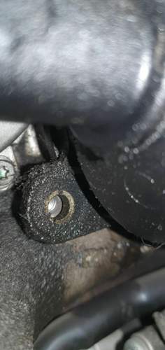

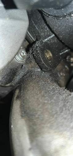

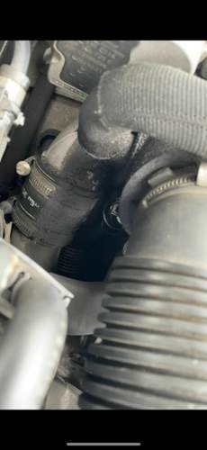

Hallo liebes Forum!
Ich habe mir nochmals den Ladedruckschlauch angesehen und auch nachgezogen (wie von derSentinel empfohlen).
Ich habe versucht ein paar Fotos zu machen (sorry für die vielen Fotos) - siehe anbei.
Aber ich denke eine Demontage vom LMM ist unumgänglich um besser ran zu kommen.
Frage - Ist auf einem der Fotos das Loch zu sehen von wessen Atomickeins gesprochen hat?
Natürlich sammelt sich das Öl unten am tiefsten Punkt welches doch spür- und sichtbar war (nachdem ich unter das Rohr gefasst hatte) - ich Depp ich.
Danke für Eure Rückmeldung!

Ich habe zwar nicht von einem Loch gesprochen aber genau diese Stelle auf Deinen Bildern meinte ich.

genau so sieht es bei mir auch aus. Würde mich hier mal ranheften. Bis jetzt dachte ich nämlich das dies durch eine Undichtigkeit vom Rohr drunter kommt (Kompensator).
Hast du auch manchmal Abgasgeruch im Innenraum?

Diese Schraube fehlt bei Dir auch ! Daher vieleichtauch ab und an der Notlauf... zumindest aber das Öl kommt von dort.
