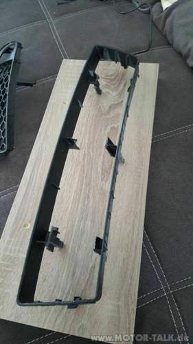

Hallo liebe Gemeinde :)
Ich fahre einen Audi A6 4B 2.5 TDI 180PS BJ 2000 und möchte meine Gitter auf den RS6 Look bzw. (Sportgitter) umrüsten.
Hab da ein Universal ABS Renngitter von Amazon bestellt und schwarzen Silikon zum verkleben.
Ich habe schon angefangen beim unteren Gitter unter dem Frontgrill die Plastiklammelen rauszuschneiden (Bilder folgen)
Doch jetzt weiß ich nicht mehr weiter wie ich das Gitter verkleben soll entweder von Außen von hinten oder von innen ?
Ich habe schon mal so ein Nebelscheinwerfergitter gemacht ich fande das Ergebnis aber nicht so toll da ich noch nicht recht viel Erfahrung habe und in den Threads nie eine Anleitung war oder man gezeigt bekommen hat wie es geht
ich hoffe ihr könnt mir helfen:confused::confused:

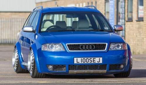

Schau mal hier. Auf einem der Bilder kann man das gut erkennen.
Das waren Teile vom RS6 und vom Allroad.
Danach hat er dann komplett auf original RS Front umgebaut.
Der User ist aber nicht mehr aktiv.

Da kannst du machen was du willst, du wirst mit dem Ergebnis nie zufrieden sein.
Die Verklebung wird nie richtig halten, selbst wenn du mit Primer arbeitest.
Die einzige einigermaßen vernünftige Lösung:
Das ABS mit deinen orginalen Einsätzen mittels Lötkolben verschweißen. Dann die Oberfläche verschleifen, Spachteln und lackieren
Du wirst die Arbeit verfluchen..
Ich fahre einen S6,und lasse gerade eine Stoßstange vom Allroad cleanen, die seitlichen breiten Kotflügelkonturen wurden von einer alten S6 Stoßstange genommen.
Schaut dann so aus wie von dem Engländer auf dem Bild
Selbst diese Arbeit hat ein paar Nerven und Geduld gekostet, und ich hatte das richtige Werkzeug zum Kunstoffschweissen von der Arbeit.
Allroad
Der Allroad hat grössere Lufteinlässe wie der RS6....
Wo bekommt man denn den Wabengrill für den Allroad?
Der auf den Bild hat einen RS6 Grill geopfert und angepasst. Das Auto war ja ein Allroad

@Blauers6c5 schrieb am 5. August 2017 um 18:22:23 Uhr:
erstmal Danke für den Beitrag werde ich wahrscheinlich so machen müssen da ich will das es schon sehr Professionell ausssieht :)
jetzt zu meiner Frage was werde ich da alles benötigen an Material und wie werde ich vorgehen müssen:confused:
