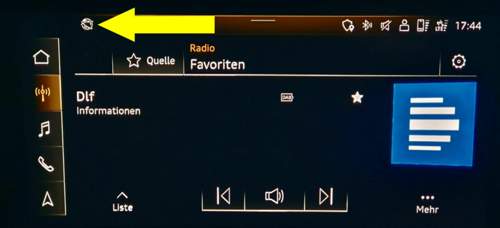

Im Großen und Ganzen läuft das bei meinem alles recht ordentlich. Internet und Verkehrsdaten hab ich immer - null Probleme.
Nur seit 2 Wochen installiert er bei jedem Start die Connectdienste (zumindest zeigt er immer das Symbol dafür), keine Ahnung was das soll 😕
Pic
Dieses Symbol hatte ich noch nie.

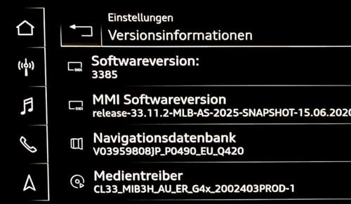

By the Way: ist dein Navi mittlerweile auf dem neusten Stand? Aktuelle Version 490.
Schau ich morgen mal nach, das Bild mit der 460er war ja vom Januar

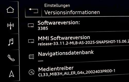

Wenn die Installation der Connect Webdienst wiederholt auf Fehler läuft ist dies die offizielle Abhilfe lt. Audi:
• Löschen Sie Ihr Fahrzeug aus Ihrem myAudi Account und fügen Sie dieses erneut hinzu.
• Schalten Sie die Zündung in Ihrem Audi an.
• Wählen Sie die Option ''Einstellungen'' in Ihrem MMI.
• Wählen Sie ''Systempflege''.
• Wählen Sie ''Werkseinstellungen wiederherstellen''.
Die Einstellungen werden zurückgesetzt. Das System wird neu gestartet. Dies kann einige Zeit in Anspruch nehmen.
Hinweis: Beachten Sie dass Einstellungen sowie im MMI gespeicherte Daten, durch das Zurücksetzen auf Werkseinstellungen gelöscht werden.
Nachdem Ihr MMI neu hochgefahren ist, folgen Sie dem Einrichtungsassistent und legen Sie den Nutzer, sowie den Hauptnutzer neu fest, um wieder Zugriff auf die Dienste in der myAudi App zu bekommen.
Oder vorher Nachricht an 'digitalsupport@audi.de'
Danke pudelmuetze, werds probieren.
Mal so durchgezogen. Die Verbindung zu MyAudi funktioniert jetzt ohne irgendwelche Fehlermeldungen, die Funktionen selbst liefen vorher schon einwandfrei. Die Connectdienste werden jetzt immer noch jedesmal installiert, jetzt aber mit Fehlermeldung. Die Navi DB hat jetzt keine Zahl mehr (wahrscheinlich wegen Reset), es finden sich aber auch keine Online Updates. Also spiel ich das jetzt per USB ein ...
MMI
Per USB sollte die 421 sein.

Einspielen per USB ging problemlos, dauerte aber ziemlich lange. Anschließend kamen mehrere Updates online rein und nun schaut es wie folgt aus. Das Symbol für die Installation der Connectdienste hat sich bis jetzt nicht wieder gezeigt, offenbar besteht Grund zur Hoffnung.
