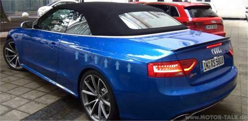

Klar gibt es da einen Unterschied. Der RS5 hat ausgestellte Radhäuser und dadurch eine zusätzliche Kante.
Rs5-cab-2
ich wollte es gerade Schreiben.....
Ganz ehrlich? Gar net bemerkt ... hehe.. Jedoch lohnt sich der Aufwand für diese Kante meiner Meinung nicht.

hm, wie jetzt, nicht bemerkt? 😕 Die Kante hinten und die ausgestellten Radhäuser vorne waren eigentlich für mich der ausschlaggebende Punkt, warum ich mir einen RS5 und keinen S5 gekauft habe.
Ist doch charakterbildend für den RS

Der Wagen sieht soooo breit und maskulin aus, das man die hintere Kante meiner Meinung nicht wahr nimmt. Vorne sind ja die Kotflügel verbaut.
das ist doch die Krucks.....entweder komplett mit RS Sicke vorne und hinten oder komplett ohne wie bei meinem damaligen S5....
Korrekt! 😉
