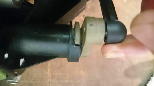

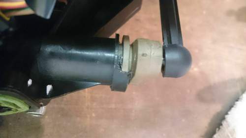

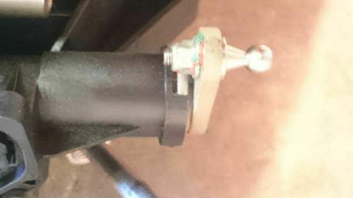

Also im VW SSP 337 "Der 2,0l FSI-Motor mit Turboaufladung - Konstruktion und Funktion" ist drin:
Motor für Saugrohrklappe V157 mit Potentiometer für Saugrohrklappe G336
Der behandelt den AXX aus dem Audi A3 Sportback und dem Golf GTI.
Und dann: AXX, BPY, BWA, CAWB, CCZA.
Deiner ist ja ein CDNB, CAEA oder CDNC, CAEB. Er wird aber trotzdem ähnlich aufgebaut sein.
Hier hat sich einer mit einem E-Clip versucht.
https://www.youtube.com/watch?v=yrVFpYzMX3g
Hier haben welche selbst was gebastelt:
https://www.youtube.com/watch?v=RydbMUdeWlE
Von Audi gibt's wohl auch ein Reparaturkit für den Saugrohrklappenmotor. Auf jeden Fall lohnt es sich wohl, mal in diese Richtung zu schauen, ob das auch für dein Auto plausibel aussehen kann.
Google hat interessanterweise diesen RLF bei Audi bei den frei verfügbaren Samples gefunden:
https://erwin.audi.com/.../Reparaturleitfaeden-DE.pdf
Da ist auch die Position vom V157 im 2.0 TFSI schön zu sehen.
Bei den TDIs gab es da wohl eine Service-Aktion von Audi:
http://www.motor-talk.de/.../...ice-aktion-drosselklappe-t2382915.html
