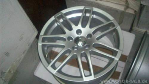

ich mus das hier nochmal aufgreifen. Hab mir gestern nen schönen, und vor allem neuen Satz Schuhe für meinen B6 geschossen. Die Felgen haben die Größe 7,5x17 ET 35. Nun stellt sich natürlich die Frage nach passenden Sohlen. Hatte da die Dimensionen 225/45 17 im Auge. Im Link der ersten Seite konnte ich die Kombination für meinen ALT nicht finden. Was meint ihr? Ist diese Kombi sinnvoll? Die Eintragungsfrage mal (zunächst) aussen vor gelassen ...

Sind es Original Felgen? Dann ist von Audi 235/45 17 freigegeben. Das heißt Du müsstest die 225er eintragen lassen.
Sind es Zubehör Felgen? Dann müsste im Gutachten zu finden sein was freigegeben ist. Evtl sind die 225er ja schon dabei.
Vorteile der 225er wäre ja der etwas niedrigere Preis der Reifen und evtl etwas weniger Spritverbrauch als die 235er. Dafür müsste man sie bei Original Felgen aber wieder eintragen lassen. Das würde ich zB nicht machen.
P.S.: Glückwunsch zu den neuen, zeig doch mal :-)

Bekomme Sie die Tage erst. RS4 Design, aber Zubehör (siehe Anhang). Würde grundsätzlich schon die 225er nehmen. Hab ich mich insoweit belesen können, dass es wohl kein Problem ist, diese Kombination eingetragen zu bekommen.
EDIT: Muss noch dazu sagen, dass ich das Original-S-Line Fahrwerk drin hab. Falls das ne Rolle spielt.

Schickes Design, kommt mir bekannt vor ;-)
Also dann müsste aus dem Gutachten / ABE hervorgehen ob die 225er freigegeben sind für die Felge und was / wie es mit der Eintragung ist.
Ist aber an sich eine gängige Kombination bei Zubehörfelgen, sollte denke ich kein Problem sein (wenn Gutachten / ABE vorhanden).

wenn in den papieren der zubehörfelge steht, dass die rad/reifenkombi keine probleme macht, dann muss da nix eingetragen werden. so sagt es mal der dekra-prüfer, bei dem ich war. es wäre nur eine formalie und würde nur wieder geld kosten. wichtig ist, dass du die papiere mitführst, falls du in eine polizeikontrolle kommst. im falle eines unfalls wird es laut seiner aussage auch keine probleme geben, wenn nichts eingetragen wurde, da 225er reifen mit sicherheit nie unfallursächlich sein werden.

Hab mir grad mal das Teilegutachten besorgt. Demnach ist meine gewollte Rad-Reifen-Kombination an meinem A4 kein Thema. Allein für Audi sind es mit allen Anlagen um die 40 Seiten. Auflagen gibt es nur geringfügige, die aber speziell bei meinem Wagen keine Rolle spielen. Nu müssen se nur noch ankommen. Reifen hab ich schon im Auge. Allen bis hierhin erstmal Danke für Ihre Tips und auch Kritiken!
So! Schuhe sind montiert mit NEUEN Nexen-Latschen in 225/45/17 94W! Sieht schick aus, wie ich selber finde. So hab ichs mir vorgestellt. Der TÜV-Mensch hat sich erstmal mit ner Schachtel Kippen und dem Teilegutachten in ne ruhige Ecke verzogen, und die Auflagen studiert. Nach ner halben Stunde kam er dann wieder und meinte schlicht "Kein Thema, hauen wir rauf die Teile". Nach ein wenig Huddeleien wegen einer völlig verzogenen Felge (Herstellungsfehler), haben die Räder nun endlich den Weg an mein Vehikel gefunden. Zeit wurds!
