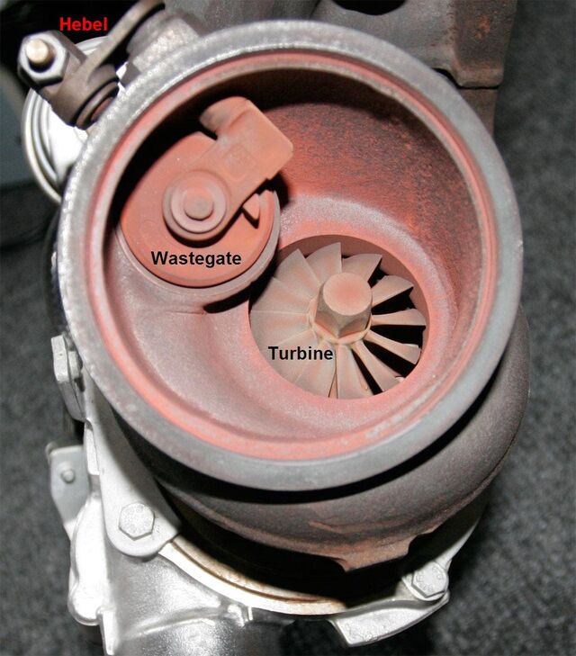

das N75/ladedruckregelventil ist ein magnetventil, welches für die ansteuerung des wastegates zuständig ist.
je nach lastanforderung bekommt es vom MSTG die meldung zu takten bzw. die druckdose des laders mit steuerluft zu beaufschlagen.
dadurch wird eine membrane in der druckdose bewegt, welche wiederum über ein gestänge mit der wastegateklappe verbunden ist.
hier ist ein schönes bild: http://techbase.vx-performance.de/.../...ckdose%20und%20Taktventil.jpg (das hier beschriebene "Taktventil" ist das N75)
und hier noch von der wastegateklappe: http://images2.wikia.nocookie.net/.../640px-Wastegate-Klappe.jpg
wird mehr leistung gefordert muss der ladedruck erhöht werden.
das MSTG erkennt dies und gibt dem N75 den befehl, die wastegateklappe zu schließen.
dadurch strömt mehr abgas über das turbinenrad und der lader wird stärker angetrieben.
soll der ladedruck gesenkt werden, wird die wastegateklappe eben geöffnet, sodass der abgasstrom über das geöffnete wastegate vorbei am turbinenrad direkt in die AGA strömen kann, dadurch sinkt die laderdrehzahl.
ist das N75 defekt, kann logischerweise der ladedruck zur jeweiligen lastanforderung nicht mehr ordnungsgemäß geregelt werden, der motor hat zu wenig leistung, ruckelt od. geht in den notlauf.
das war jetzt hoffentlich nicht zu verwirrend, ansonsten einfach fragen. 😁😉
