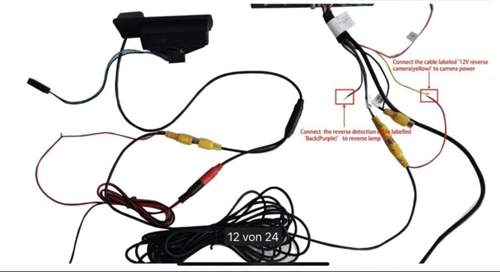

@vyx schrieb am 15. April 2023 um 19:30:30 Uhr:
1. USB: dort versuche ich den DAB Empfänger zum Laufen zu bringen
2. Chinch "Front Camera In": ist wohl für Dashcam, die ich nicht habe, also wird nicht belegt
3. Chinch "Reverse Camera In": hier schließe ich Chinchanschluss der Rückwärtskamera an
4. rotes Kabel "12V ACC out": hier habe ich die +12V Betriebsspannung der Kamera angeschlossen
5. schwarzes Kabel "GND": hier habe ich die Masse der Kamera angeschlossen
6. gelbes Kabel "12V Reverse Camera out": hier habe ich Steuerkabel der Kamera "Rückwärtsgang ein" angeschlossen (hier liegen übrigens 3-4V ständig an)
7. violettes Kabel "BACK/ Reverse Detect": das Kabel habe ich komplett übersehen.
Liefert dieses Kabel Steuersignal für die Androidbox "Rückwärtsgang eingelegt", damit die Box auf Video umschaltet?
Wenn ja, wäre das mein Fehler. Hier dann die Fragen:
1. Wieviel Volt hat das Signal, 12V?
2. Wo genau kann ich das abgreifen?
1. Nö das ist n USB Port fürn normalen USB Datenstick. Musik, Videos, Updates.
2. Frontcamera. Nicht Dashcam
3. Richtig
4. Falsch. 12V greifst du vom Rücklicht ab sonst hast du Permanent die Rückfahrcam aufliegen und kannst nichts mehr machen.
5. Falsch. Hier kommt nichts ran
6. Falsch. Hier kommt nichts ran
7. Hier kommt dieses kleine einzelne Kabel ran was im Videokabel verflochten ist. Hier erkennt das System dass es auf die RFK umschalten muss.
Habe inzwischen eine Antwort vom Verkäufer bekommen, folgendes Anschlussbild hat er mir geschickt.
Laut diesem wird die Spannung +12V von der Box (gelbes Kabel) über das einzelne verflochtene Kabel im Videokabel angeschlossen. Auf dem anderen Ende wird damit das +12V Kabel der Kamera eingespeist. Damit kriegt die Kamera wohl Spannung. Das Violette Kabel "BACK/ Reverse Detect" soll an Rückwärtslampe angeschaltet werden, ganz schön dämlich. Nun gut, aber damit kriegt wohl die Box das Signal auf Kamera umzuschalten und das gelbe Kabel wird wohl +12V liefern müssen. So sehe ich das jedenfalls. Ich kann ja zum testen einfach 12V auf das violette Kabel geben und gucke, ob etwas passiert. Oder habe ich etwas falsch gesehen, verstanden?
Aa-kamera-anschluss
Ja das is ne nette Idee vom Verkäufer und schön gebastelt aber es kommt drauf an was die Carplay Box will und nicht die Cam.
Aber versuch macht kluch. Bei mir hat die Anleitung vorn und hinten nicht gepasst. Sowohl von der Cam als auch von der Carplay Box.

So, Test erfolgreich durchgeführt. Bild ist da. AAAABER, ich habe ebenfalls die "Blinzler" wie bei Dir. 😕
Ich frage mich, ob es eventuell etwas mit der Qualität des Chinchkabels zu tun hat?
Die Kamera habe ich noch nicht verbaut, nur halt getestet. Warte ab, bis das Wetter besser wird. Bevor ich das ganze verbaue, habe ich mir gedacht meine Nikon dran zu hängen um das Chinchkabel auszuschließen. Die Nikon hat definitiv besseres Kabel.

Explizit eine PAL Kamera habe ich mir nicht bestellt, ich meine mich zumindest zu erinnern, dass NTSC und PAL Systeme zu den Zeiten der analogen Technik (TV) eine große Rolle gespielt haben.
An der Kamera ist Chinch Buchse, man kann also ein anderes Chinchkabel zu testen nehmen, das habe ich vor, bevor ich die Kamera fest verbaue.
Beim Testen habe ich die Angaben (s. ein paar Beiträge davor) des Verkäufers befolgt. Ich überlege vor dem Einbau Spannung testweise von der Rückwärtslampe zu nehmen.
