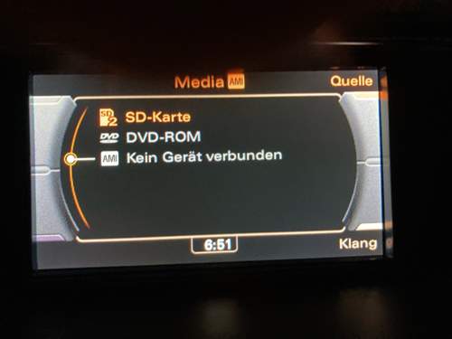

Hallo, nochmal kurz nachgefragt weil ich hier verschiedenes gelesen habe. Habe einen b8 mit mmi 3g Basic und ami Anschluss (kein aux in mal). Mir wurde nun gesagt ich muss, um das CarPlay Modul vernünftig nutzen zu können einen aux Adapter in meinen ami Anschluss einstecken. Habe einen gekauft und in die ami Schnittstelle gesteckt aber unter Quellen bei ami wird mir angezeigt dass kein Gerät verbunden ist. Geht es auch ohne diesen Adapter, wenn ami vorhanden ist? Verstehe nicht wieso er den aux Eingang nicht erkennt, der Bluetooth Adapter für ami den ich habe funktioniert super und wird direkt erkannt. Danke schonmal im Voraus

Du musst lediglich im Green Menue Aux aktivieren. Du brauchst im AMI Port kein Kabel einstecken.
So läuft es bei meinem Basic Navi
Green Menu ist bei mir leider nicht freigeschalten
Hab dir ne PN geschickt zum Freishalten

Kann man es auch freischalten,
wenn man Concert Radio hat ohne Navi?
Bei den Radios Chorus, Concert und Symphony gibt es kein Green Menu
