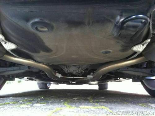

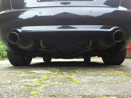

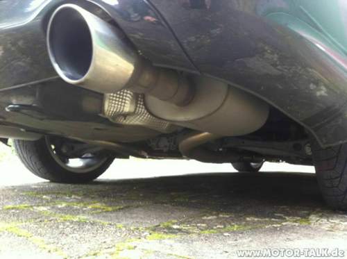

Wie versprochen gibt es nun die Bilder der Anlage.
MfG
Img-0658
Img-0659
Img-0660

Wo musstest Du die Anlage anpassen? Sind das die Milltek-Endtöpfe? Kannst Du mal ein Foto vom Heck mit ein bissl mehr Abstand schießen?

Ja das sind die Milltek Endtöpfe (100mm Jet) Ich musste die Anlage zweimal anpassen, da ich sie erst an den DPF angepasst hab. Da der nun draußen ist hab ich an dieser Stelle das Ersatzrohr und dass musste ich in 3 Teile schneiden und neu zusammen schweißen damit es 100% passt, weil der Kanal der von oben runter geht sehr eng ist.
Was den TÜV angeht habe ich die Anlage damals eintragen lassen wo sie nur bis zum DPF ging naja und nun mit dem Ersatzrohr war ich noch nicht beim TÜV. Denke auch nicht das man das Eingetragen bekommt.

Die Anpassungen waren auch echt nicht leicht....man braucht definitiv zwei Leute und jemanden der WIG schweißen kann und ein (Auge und Händchen) für Metall hat. An der Stelle wo das Flexrohr runter kommt hat man links und recht nämlich auf jeder Seite nur ca. 4-5mm Platz.
