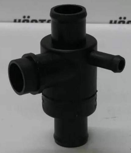

Genau. Ich denke bei mir ist der Fehler P0420 ein Folgefehler. Wie kann ich das genau überprüfen ?
Luftmassenmesser und Kurbelgehäuseentlüftungsventil hab ich schon gewechselt. Luftmassenmesser hab ich ein Originalteil gekauft und kein Billigteil.

@Andi1103 schrieb am 31. Dezember 2018 um 11:07:40 Uhr:
auch
Habe folgendes Teil getauscht jedoch ohne eine Veränderung
