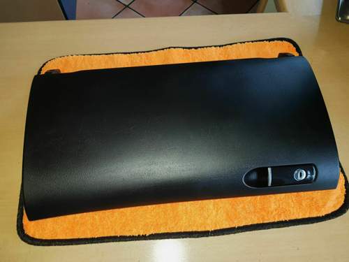

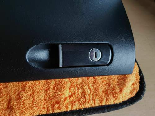

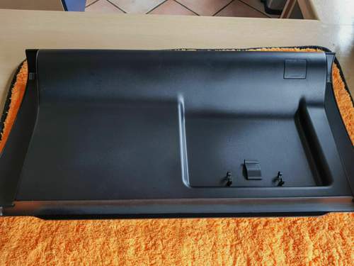

Ich habe den Handschuhfachdeckel selber repariert und neu mit Softlack lackiert, die Abdeckung Schaltkulisse und das Fach über dem ESP Schalter auch. Habe den Lichtschalter und den ESP Schalter getauscht.

Schaut gut aus dein Handschuhfach.
Bei der Mittelkonsole habe ich den Softlack einfach abgeschrubbelt mit isopropanol und anschließend jede menge Armorall Kunstoffpflege eingerieben.Hat eigentlich gut geklappt.Dieser beschissene Softlack hat mich am meisten genervt.Und der ist ja wirklich überall drauf.selbst am Mitteltunnel an den Beinen einfach überall:-(

Wenn man das mit Softlack aus der Dose neu macht muss man den alten Softlack komplett mit Verdünnung entfernen und danach mit Silikonentferner entfetten, das ist ganz wichtig. Habe das schon oft gemacht.
Aber die Mittelkonsole mit dem Mitteltunnel mache ich neu weil man sonst den Fabunterschied bei Übergang zum Armaturenbrett sieht.
Der Audi Softlack in Soul Schwarz ist ja eher schon ein Anthrazit. Der Softlack aus der Dose ist richtig schwarz. De ausbau Mitteltunnel ist was fummelig aber machbar. Es gibt ja genug Anleitungen.

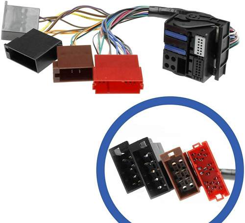

Gute Entscheidung, denn damit bleibst du beim gleichen Antennensystem, wäre beim RNS-E auch so gewesen. Das Symphony 3 (oder 2+ wie es glaub ich richtig heißt) hat ein abweichendes Antennensystem (Phasendiversity, Erklärung: http://www.a4-a5-cabriofreunde.de/post66002.html?...).
Baut man ein Symphony 3 (oder Concert 3) in einen B6, so kann das zumindest in schwierigen Empfangslagen zu Störungen beim Radioempfang führen. Ausserdem wird ein Fehler im Fehlerspeicher eingetragen. Kann man natürlich entsprechend anpassen, aber dann sind zwei neue Antennenverstärker fällig.
