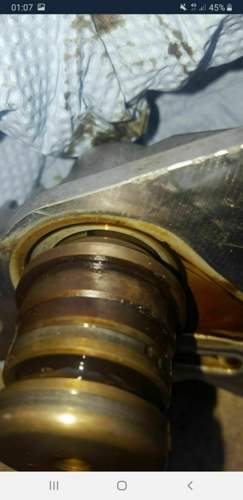

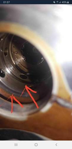

Gibt es einen Trick wie man den Nockenwellenversteller lösen kann? Habe die 3 Schrauben entfernt aber der Versteller lässt sich keinen Millimeter aus der Nockenwelle rausziehen.
Der wo hinter dem Motorblock befestigt ist?
Der Nockenwellenversteller kann anscheinend nur zusammen mit den nockenwellen ausgebaut werden. Dafür muss vorher der gesamte Leiterrahmen (in der richtigen Reihenfolge) gelöst werden.
@Amstaff1714
Ja genau.
Wie hast du deinen rausbekommen?
Also wenn du den am Motorblock meinst dann kannst den ausbauen in dem du die 3 Schrauben löst. Sollte das nicht gehen wie in deinem Fall (war bei mir auch schon) dann haben sich die Metallringe in das Nockenwellenrad gefressen. Hoffe ich konnte es gut erklären. Ich schau mal ob ich noch Bilder hab bzw. Bei meinem älteren beitrag hab ich welche hinzugefügt wo man es gut erkennen kann. Beim Ausbauen ist mir ein Stück vom Versteller abgebrochen, hab mir alles in Polen überholen lassen (Nockenwellenversteller+ Nockenwellenrad also das wo auf der Nockenwelle geschraubt ist) und es läuft ohne Problem
Dann haben die zwei Metallringe bei mir ebenfalls gefressen.
