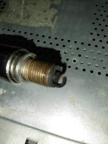

Audi a3 8l 1.6L 228.000km gelaufen bj 99
Heute kurz zur Bank gefahren(c.a 1km), und dann wieder zurück zum Auto.Nach dem starten hohe Drehzahlschwankungen+Zündaussetzer und Motor ging aus.Ich habe es ein Paar mal versucht auch mit ein bisschen gas dann habe ich festgestellt das es richtig aus dem Auspuff stinkt(ekelhaft kein benzin-geruch) und motor ist wieder ausgegangen.Luftmassenmesser Abgesteckt erneut gestartet und es ist gelaufen aber mit enormer Drehzahlschwankungen und leistungsverlust ich hatte zufällig zuhause noch eine originale Zündeinheit und NGK Zündekabelsatz diese habe ich eingebaut.Danach hat sich das mit dem gestank und Zündaussetzer meiner meinung nach erledigt,aber leistungsverlust ist nach wie vor da müsste den nicht die Volle leistung da sein auch bei abgestecktem Luftmassenmesser?
Zünkerzen waren richtig schwarz(bild füge ich zu) habt ihr vielleicht noch ein paar ideen die ich eurer meinung nach nachprüfen/überprüfen sollte?
Fehlerspeicher ausgelesen mit VCDS bild wird hinzugefügt.
Ps:Zünderzen und Zündkabeln wurden vor einem halben Jahr gegen neue ersetzt Kerzen von Bosch kabeln weiß ich leider nicht mehr.

Deine Kerze sieht auch ok aus.
Falls du viel Kurzstrecke fährst normal.
