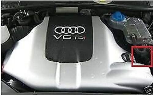

Okay und nun hilf mir auf die Sprünge wo ich N18 finde und welchen Schlauch ich da abziehen muss? 😁
Ladeluftkühler wäre ja auch noch eine Möglichkeit. Bei mir meldet er ja auch noch einen defekten Temperaturgeber. Na mal schauen ... vielleicht hängt das zusammen!?
Ich habe dir ein Bild zugefügt und das Ventil markiert.. ist allerdings ein wenig klein.
Das N18 sieht genauso aus wie dein N75 (Magnetventil Ladedruckregler)
Dort kannst du dann den schlauch abziehen. (Pass auf das du die Kunstoffbrücken nicht abbrichst)
Ake
So sieht das gute Teil aus
500px-elektrik-ventil-n18-agr-prinzip-acv

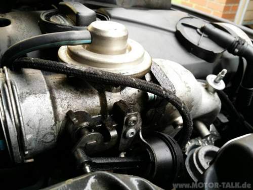

fahre einen 1.9 tdi und das Geräusch hört sich an wie ein quitschender keilriemen, tritt nur beim beschleunigen auf fängt an bei etwa 1100 u/min bis 3000 u/min hab mal einen anderen gasgeben lassen es kommt aus diem bereich wie auf dem bild zu sehen weiß jetzt nicht genau wie das teil sich nennt.
ich vermute es hat was mit der Ansaugung oder dem unterdruck zu tun
Gruß Viktor
2013-12-21-15-01-47
hat jemand sowas schonmal gehabt?
