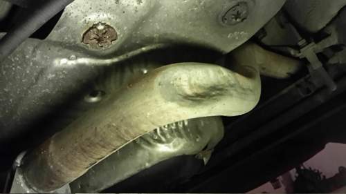

Zum einen habe ich den End- und Mittelschaldämpfer neu bekommen vor etwa einem Jahr.
Seit ein paar Monaten röhrt er aber unheimlich und klingt wie ein Sportauspuff. Ich habe jetzt mal drunter geschaut und folgendes (siehe Foto) festgestellt.
Das ist doch nicht normal oder?
Die Hintere Seite des Rohres sieht genauso aus. Das ganze ist zwischen Mittel und Endschaldämpfer.
Gefühlt würde ich sagen ist die Verjüngung an der Stelle schon enorm. Sogar schlimmer als es auf dem Foto aussieht.
Ich könnte mir auch vorstellen das dabei Leistung verloren geht, oder? Bzw. das es nicht sonderlich gut für den Motor ist.

zeigt die delle im aupuff in fahrtrichtung? wenn ja wirst du wohl mal orgendwo hängengeblieben oder aufgesetzt sein. schätze mal dadurch wird am krümmer was gerissen sein und deswegen hört er sich anders an. also mal nachschauen. glaub solange du keinen 1.8t hast macht das kaum nen leistungsunterschied.

Auf dem Foto geht es links Richtung Mittelschalldämpfer und nach Rechtsoben in Richtung Endschalldämpfer.
Die Delle ist auch an beiden Seiten und drückt das Rohr nach innen wie bei einer Kerbe.
Ich schau mir dann auf jeden Fall mal den Krümmer an, ob da was zu sehen und zu hören ist.

also wenn die delle von beiden seiten an derselben stelle ist kann das schon leistungsmäßig was ausmachen.

Ich nehme immer noch an das es etwas mit dem zusammen gedrückten Auspuff zu tun hat. Das der gemessene Gegendruck einfach nicht passt und die Sonder (oder was auch immer) die Daten nicht sauber verarbeitet und damit nicht weiß ob er schalten muss oder nicht.
Denke als nächstes ist der Auspuff dran 🙂
