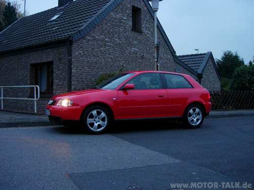

@barth: habe nur bilder vom händler, die seitenansicht ist meiner meinung nach zu gering um etwas zu sehen, aber vllt. hab ich einfach noch kein geschultes auge dafür ^^ siehe mal im anhang

Die Felgen gabs auf jeden Fall mal beim Ambition (müssten 15er sein, oder??)
Von der Tiefe her ist das schwer zu sagen. Aber ich bleib weiterhin beim Ambition 😁

also ich war bis grad der meinung das es zumindest 16"er sind. kann ich dir aber nicht mit sicherheit sagen.
man sieht auf dieser perspektive nicht viel, da bleibt mir wohl nichts übrig erstmal abzuwarten und ich das auto am mittwoch habe.

Ich hab auch noch das Ambition Fahrwerk drin, allerdings mit 17ern. 16er fahr ich im Winter.
Deine Felgen müssten mit zimlicher Sicherheit 15er sein, ich mein die gabs gar nicht in 16 Zoll!
Am besten misst du vom Boden bis zur Radhauskante in der Mitte (Quasi höchter Punkt)

hmm wenn ich so vergleich zwischen deinen 16er im winter und die bei meinem, ist es schwer zu sagen, aber ich glaube du hast recht. sehen iwie ein wenig kleiner aus.
aber fürn anfang tuts des mir. vielleicht schau ich dann nächstes jahr nach 17"er fürn sommer und nehme dann die 15"er fürn winter. bin kein freund von stahlfelgen ^^
