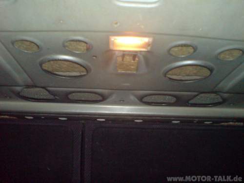

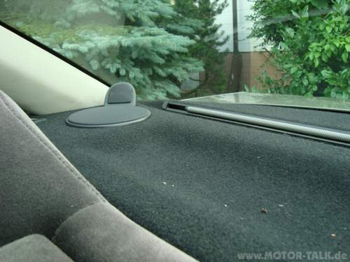

Original geschrieben von Nokky Roy
ich hab beim einbauen des problem mit dem scheiß blech im kofferraum unter der ablage !
160er lautsprecher passen rein,indem du die 3 oder 4 haltelaschen der originalen lautsprecher nach unten biegst !
musst löcher zum festschrauben bohren & sie irgendwie abdichten,da das blech ziemlich uneben is
wenn du löcher in die ablage schneidest gehörst grad links & rechts abgewatscht,gute werden mittlerweile rar & auch bald recht teuer gehandelt !
aussehen tuts auch immer ziemlich sch...,wenn irgendwelche verrotzten lautsprecherabdeckungen auf den ablagen hocken 😉
in schön bekommste es mit ner originalen hutablage mit lautsprecherabdeckungen hin oder du schneidest doch löcher rein & setzt uni-abdeckungen oder beziehst es grad mit dunklen akustikstoff,da wärs sogar unsichtbar ?!
sieht bei mir mit ner 160er kombo hintendrin so aus 🙂
Dsc00821
Das funktioniert aber auch nicht bei allen... bei mir sieht das da ganz anders aus :/
Bei dir siehts aber auch vernünftig aus
Anhang...
Heckablagenblech
der B3 hat aber links & rechts 2grössere löcher,wo eigentlich schon lautsprecher hingehören 😉
