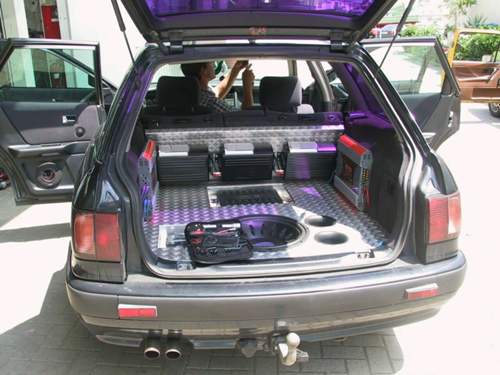

Dann gibt es noch welche die bauen sich einen Subwoofer in den Beifahrerfußraum
http://www.db-junkies-suhl.com/.../Sinsheim%2007%20237.jpg

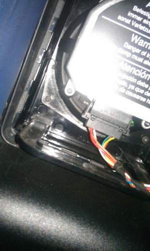

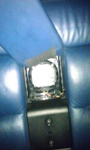

Hab mal nachgeschaut und en paar fotos gemacht.
Für den TE habe ich noch einen Platz für die Endstufe (Unterm Lenkrad) Fotografiert, und ein beispiel von den Lautsprechern hinten (Habe die blende abgenommen ist nur geklipst).
