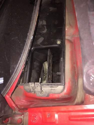

Hallo!
Ich fahre einen Audi 80 B4 2.6 Quattro Bj.1993. Das Auto besitzt eine automatische Klimaanlage. Diese wurde mit einem kürzeren Keilriemen stillgelegt, da die Kupplung defekt war und ich die Klima nicht unbedingt brauche.
Ich habe das Problem, dass bei warmen Motor (hat laut IR-Thermometer ca. 90° im Stand) nur lauwarme Luft aus dem Gebläse kommt. Auch kommt mir vor, dass wenn man die Temperatur runterregelt, mehr Luft rauskommt.
Der Fehlerspeicher der Klima hat keine Einträge.
Welche Funktion hat die Klappe im Bild?

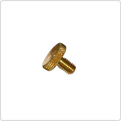

Doch solltest du da du nur so korrekt entlüften kannst. Alles andere ist Pfusch.
Und wenn die Plaste Schraube abbrechen solltest gibts die passende Ersatzschraube aus Messing bei Renault
Kosten 0,78€
Solltest du die Mutter gleich mit raus holen kannst du auch diese gegen eine Handelsübliche ersetzen.
Ich hab sie damals direkt ausgebohrt , die Mutter ersetzt und die Renault Schraube rein.
Fertsch....
Dann gibts da generell nie wieder Ärger und kostet auch nix.

Danach entlüften entweder russisch oder mit neuer Schraube vom Baguette-Händler
Renault Teilenummer:
77 00 518 589 Entl.Schraube AA19
kostet gefühlsmäßig zwischen 4-5€

Ausbohren , Mutter raus , neue Mutter rein , Schraube drauf.

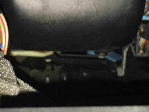

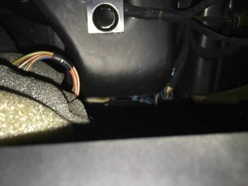

Ich habe ja auch die Temperaturklappe in Verdacht. Kann man die mit VCDS überprüfen?
Ist das der stellmotor für temperaturklappe v68?
