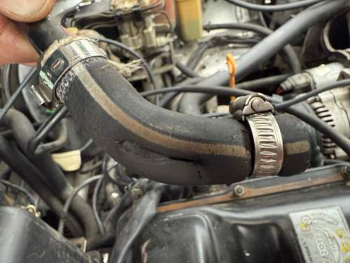

Beigefügt habe ich auch ein Foto mit zwei Schläuchen, die vom Luftfilterkasten abgehen, Risse aufweisen und kommende Woche ersetzt werden. Kann es an den beiden Dingern liegen?

Liegt nicht daran. Ist der Frischluft und der Warmluftansaugschlauch. Theoretisch läuft er auch ohne die zwei Schläuche. Der Frischluftschlauch ist dazu da, daß keine Warmluft angesaugt wird, der Warmluftansaugschlauch verhindert bei niedrigen Außentemperaturen das Vereisen der Drosselklappe.
Würde Einspritzanlagenoberteil und den Stecker dort "entölen". Unterdruckschläuche prüfen, vor allem das Gummistück an der Ansaugbrücke zum Bremskraftverstärker, wird gerne weich und bekommt einen Riß.
Weiterhin sollte man sich Verteilerkappe und Finger prüfen und penibel reinigen.
Ansonsten ist der Kühlwassertemperatursensor für die Einspritzanlage eine gerne genommene Fehlerquelle.

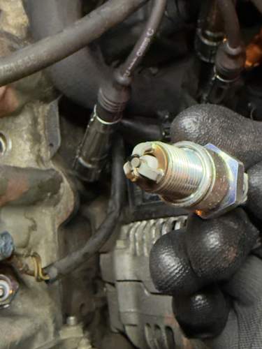

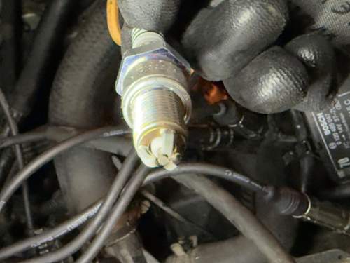

Ok, danke für die Info. Ich bin eben 20 Minuten mit dem Auto gefahren. Er stottert trotz Reinigung des Traktes vom Luftfilter bis runter zum Zwischenflansch immer noch. Kein weißer Qualm, keine Tropfen aus dem Auspuff. Immerhin. Unterhalb des Motorraumes keine Flecken auf dem Boden. Kein verteiltes Kühlmittel im Motorraum.
Für Morgen steht eine Kompressionsprüfung der Zylinder auf dem Programm. Ein Kerzenbild 1-4 habe ich angehängt. Vielleicht liest Du ja etwas daraus. Für mich sind die gleich „abgebrannt“ von der kurzen Fahrt. Sind ja auch erst 50 km im Auto drin…
Kühlmittel wird die Tage noch getauscht.
Zylinder 1
Zylinder 2
Zylinder 3
Sehen halt neu aus, weil sie neu sind. Aussage kann man keine treffen, außer das der Rußbelag vom Kaltstart wieder weggebrannt ist, so wie es sein sollte.

Heute die Kompression gemessen (1-10,7 bar, 2-9,5 bar, 3-9,4 bar, 4-10,4 bar). Und dabei folgendes Problem des unruhigen Laufens gefunden. Oben wurde es ja bereits erwähnt. Weiß jemand, welche Nummer dieser Unterdruckschlauch hat? Er läuft vom Bremskraftverstärker zum Anschluss unterhalb Luftfilter… Vielen Dank im Voraus!
