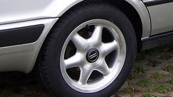

Wir fahren auf dem Familiensilber 7,5x16 ET30 mit 225/45R16
Sieht gut aus,fährt sich gut und passt einwandfrei

Sind rial Viper E in 7,5x16 ET30 mit 225/45R16,der avant ist sonst recht original
Hab die Felgen mit audi radkappen gepimpt, passt alles einwandfrei 🙂

Die sind natürlich bisschen klein für den B4,fällt natürlich auch auf,wenn der Wagen nicht tiefer gelegt ist
Dafür noch das Bild vom avant
Werd sie wohl demnächst auch mit 225/45R16 bespannen lassen und dann sollte das auch passen 🙂
