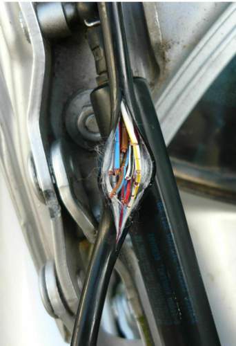

Hast du schon mal die Kabel in der Kofferraumklappe links angesehen?
Kabelbaum1
Kabelbaum2
Themenstarteram 10. August 2019 um 12:48
Ja wie schon geschrieben war es das erste mit dem Heckklappenstrang was ich auch im Forum gelesen und geprüft hatte. Ich werde aber dennoch mal das Kabel am Rückfahrschalter abklemmen bzw. prüfen ob daran etwas ist.
