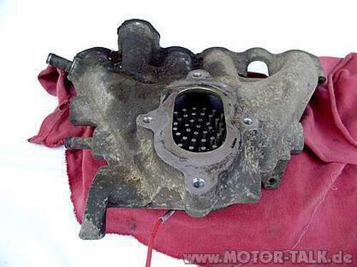

Zur Suche nach dem Saugrohr:
Das Saugrohr ist eigentlich gar kein schönes einfaches Rohr, mehr eine Vierfach-Abzweigung mit diversen Angüssen für Anbauteile. Nach vielen Jahren hat das gute Stück sicher auch die Farbe der Umgebung angenommen. (siehe Bild, ähnliches Saugrohr wie für PP).
Es befindet sich direkt unter dem Vergaser, welcher vom riesigen Luftfiltergehäuse mit vielen Schläuchen verdeckt wird.
Wie gesagt, am 4. Zylinder (also der an der Getriebeseite) befindet sich dort der zweite Sensor.
