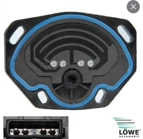

Genannter Poti ist der
Hier
Screenshot-2023-05-03-22-42-08-024-com-android-chrome-edit
Screenshot-2023-05-03-22-41-22-536-com-android-chrome-edit
Das Problem ist das mein Leerlaufschalter wie in dem Video bei Teillast hängend bleibt und somit den Leerlauf runter regelt bis kurz vorm absterben des Motors , entweder es liegt an Poti und Leerlaufschalter oder nur Leerlaufschalter oder doch nur Poti ich weiß es nicht

Ahh jetzt, Mono-Motronik...
Hier ist schon mal das SSP zu deinem Motor:
http://www.volkspage.net/technik/ssp/ssp/SSP_134.PDF
Dann wird allerdings der Leerlauf direkt über die DK gesteuert und nicht über einen Leerlaufregelventil.
Du kannst ja schon mal mit einem Multimeter den Leerlaufschalter und das Poti messen, das Poti dürfte aber einfach nur zum anschrauben, also nicht einstellbar sein...
Denke das sollte für die Fehlersuche genügen... ich tippe bisher auf den Leerlaufschalter.
HTC
Das Problem hab ich gelöst das Problem war der Leerlaufschalter der hatte bei der Regelung des leerlaufs einen defekt. Der ist nun Neu und eingestellt auch der anschlagsdämpfer und Poti hab ich durch die original Anleitung auch eingestellt , läuft wieder wie ein Uhrwerk
