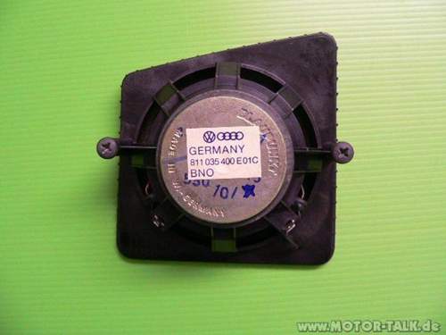

Hallo, bei meinem B2 funktioniert der rechte Lautsprecher nicht richtig ( geht mal an und aus, wenn ich durch schlaglöcher fahre, oder bei uns in die garage über einen absatz) da ist so ein gitter drauf, dieses bekomme ich abgehebelt, mit einem spitzen gegenstand, aber es sind keine schrauben zu sehen. habe mal vorsichtig probiert, diesen viereckigen kasten abzuhebeln, er hebt sich zwar, aber geht nicht ab, will auch nichts zerstören! weiß einer, wie ich den lautsprecher demontiere?

Moin.
Wenn ich mich richtig erinnere, sind die Lautsprecher von unten geschraubt. Das würde für dich heißen, handschuhfach ausbauen, Lüftungskanal abziehen und zur Seite legen. Dann solltest du die Schrauben sehen können.
LS sind von unten geschraubt. Du muss das Handschuhfach ausbauen, wie auch schon beschrieben.

habe den rechten lautsprecher raus bekommen! ja,er ist von unten geschraubt. habe gleich diese luft-führung wieder richtig positioniert, die war daneben, darum kam keine luft raus!

armaturenbrett muss nicht raus für die vorderen LS. du musst dazu lediglich die ablage unterm lenkrad sowie das handschuhfach demontieren, so erreichst du von umnten die kreuz schrauben. allerdings sind die lautsprecher mit plastikkäfig und wie eingeklebt/geschweißt in das gehäuse, das 4-eckige!! müsstest beim umbau also löcher bohren usw, damit du die neuen befestigt bekommst.
ansomnsten armaturenbrett wäre auch kein großer aufwand. beide ablagen raus unterm armaturenbrett ( mittelkonsole nur vom a-brett trennen, also schrauben raus, sind von unten anch oben) dann tacho ausbauen ( tachoabdeckung 2 schrauben von unten, tahco 2 schrauben richtung front, wenn du die schalter um den tacho ausbaust), dann stecker, tahcowelle usw abmachen. dann alle lüftungsgitter raus und die 10er muttern raus, dann das plastik im wasserkasten raus und da sind noch 2 10er muttern, dann armaturenbrett rausziehen richtung heck 😉
Vorne kann man die alten Lautsprecher aus dem Gehäuse austrennen.
Hierzu die Stege durchkneifen und dann den Rest mit dem Dremel ausfräsen.
100er passen ohne Probleme und reichen vollkommen.
Die dann in das alte Gehäuse mit Scheibenkleber oder ähnliches einkleben.
Gitter wieder drauf und wie gehabt von unten einkleben.
Guckst Du Bilder aber nioch ohne Gitter.
P1030687
P1030688
P1030689

ich habe hinten die originales LS geben 10cm Standard-Lautsprecher (DIN) getauscht. Die hatte ich noch im Keller, waren von MacAudio. Der Magnet stieß gar nicht ans Blech / die runde Öffnung von unten. Die Lautsprecher werden nicht ins Blech eingesetzt, sondern in die Hutablage. Mich würde dann wundern, wenn Dein Blaupunkt so tief wären, dass sie unten ans Blech kommen.
Daher würde ich den Durchmesser vernachlässigen.
PS: Hutablabe ausbauen ist Fummelskram, da da in der Regel die Ausläufer des Himmels (Innenverkleidung an der C-Säule) kaputt gehen. Wurden auch bei mir etwas in Mitleidenschaft gezogen. Also vorsicht.... Gruß - kernbeat
.. ja, habe ich auch gemacht und Phonocars einlaminiert. Der Unterschied sind "welten" zu den serientröten, auch wenn man aus 10 cm jetzt kein Hifi rausbekommt..... Gruß - kernbeat
