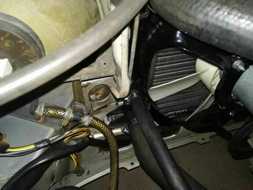

Hallo und guten Morgen Forengemeinde,
gewiss sind schon viele Leute vor mir zu dieser Erkenntnis gekommen, aber ich teile sie trotzdem nochmals mit euch, Stand April 2018:
Es gibt keine Kühler mehr für einen AUDI 80 B2, System mit integriertem Einfüllstutzen
(d.h. System OHNE Ausgleichsbehälter).
Lösung: Umbau. Auch ich habe das nun gemacht. Das war meine Vorlage:
http://nerdgarage.de/kuhlerumbau/
Auf den Bildern sieht man meine Version davon.
Eingesetzt habe ich folgenden Kühler: HELLA BEHR Kühler 8MK 376 714-571
( https://www.kfzteile24.de/artikeldetails?... )
Falls dem geschulten Auge etwas auffällt:
Ich freue mich selbstverständlich über konstruktive Kritik, Anmerkungen und Anregungen.
Im Voraus besten Dank!
Ich wünsche euch einen schönen Tag.
Img-20190404-124444
Img-20190404-124453
Img-20190404-124515
+6
Sehr gut gelöst!
Da hat der Hacki aber auch eine gute Vorlage und Beschreibung für den Umbau vorgelegt.
Absolut. Ich bin ihm sehr dankbar.
