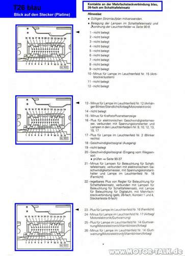

wenn ich den ganzen Mist mit Stecker abziehen so lese krieg ich schon Plaque!
Überall in diversen Foren und Hilfestellungen findet man den Tip, das weiß/blaue Kabel am blauen Stecker des Kombiinstruments (Pin 18) durchzutrennen. Ich habs gemacht und alles ist prima.
Es bleiben alle Tacho-Funktionen erhalten und das Ruckeln ist weg.

den Pin 18 (weiß-blaues Kabel) habe ich am blauen Stecker des KI einfach rausgezogen und auf die Seite geklemmt. Jetzt ruckelt nichts mehr, und auch Standgas funktioniert wie immer. 🙂

den
blauen Stecker mit Pin 18
(weiß-blaues Kabel; es gibt noch ein weiß-blaues an einem anderen Pin des blauen Steckers) findest Du hinter dem Kombiinstrument (KI).
Bei meinem Audi 80 TDI (B4) lässt sich das KI so ausbauen:
2 Schrauben (sitzen tief, also langen Schraubendreher verwenden) von unten aus der Abdeckung unter dem Lenkrad lösen. Dadurch lässt sich die Abdeckung über dem Lenkrad nach oben abheben (die untere bleibt fest). Dann kannst Du 2 Schrauben am unteren Rand des KI herausdrehen und das KI dann vorsichtig herausziehen - Vorsicht, dass die Kabel hinten nicht reißen; ging bei mir aber in 5 Minuten raus. Es gibt hinten 4 Verbindungen:
  1. gelber Stecker (26 Pins),
  2. blauer Stecker (26 Pins),
  3. weißer Stecker (Pin-Zahl weiß ich nicht mehr)
  4. und eine fest verbundene Kabelverbindung, die ich nicht lösen konnte (war aber auch nicht nötig)
Also 1-3 ablösen, d.h. beim gelben und blauen Stecker musst Du ggf. eine pinkfarbene Plastik-Klammer nach oben vom Stecker wegschieben (bleibt aber dran, z.B.
so am blauen Stecker
). Dann kommst Du besser an den blauen Stecker ran. Dort suchst Du
Pin 18
. Achtung, das ist der Plan von der Buchse, der Stecker-Pin ist natürlich spiegelverkehrt zu suchen; er muss ja da drauf passen (bei mir war es der 5. in der oberen Reihe von links baim Draufschauen auf die Pin-Löcher des Steckers). Ich habe den Pin 18 nach Auseinanderpressen des blauen Steckers (wenn man es vorsichtig macht, geht er nicht kaputt) herausgezogen und dann den Stecker wieder zusammengepresst. Danach alles wieder zusammengesteckt und -gebaut und fertig, d.h. auch der Tacho funktioniert tadellos.
Das Ganze hat ca. 15 Minuten gedauert. Viel Erfolg! 🙂

es gibt viele Bilder der Steckerbelegung des Kombiinstruments im Netz.
Warum suchst du danach nicht, wenn du es genau wissen möchtest?
Gruss
Kombiinstrument-steckerbelegung-blau
Hi nochmal,
habs ja anhand dieser abbildung gemacht:
http://www.audi-80-scene.de/.../...ungschalttafelmehrfachstecker02.jpg
Ich denke auch mal, dass die Steckerbelegungen bei den TDI alle gleich sind,oder?
Jedenfalls anhand der Abbildung stimmt der Pin, den ich entfernt ( herausgezogen ) habe definitiv.
Habe es gestern nochmal kontrolliert gehabt.
Jedoch wie gesagt, der Tacho zeigt mir nix an.
Ist der Stecker auf dem Geber für Geschwindigkeitssignal noch drauf?
Kontrollier das mal...

Es müssen aber alle Stecker drauf sein, sonst fehlen Signale!
AAAAAAH, ok jetz verstehe ich das.
Dankeschön!
Ich dahcte man muss beide Stecker ab machen, allerdings ist die Tacho Methode Ersatz für den Stecker herausziehen, und man muss somit nicht beides amchen.
