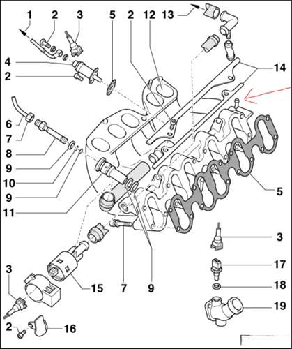

Am Saugrohrunterteil sehe ich einen Unterdruckanschluß ist der eventuell undicht?
Saugrohrunterteil
Einsätze der luftumfaßten Einspritzdüsen gewechselt?? Kanäle auf Durchgängigkeit geprüft?? Wenn nur Zylinder 3 und 4 Durchgang haben laufen diese magerer, da diese dadurch mehr Luft bekommen.

Die sind neu abgedichtet und gereinigt, aber nicht getauscht. Wie prüft man am besten die Durchgängigkeit?
Sprühen Sie die Einspritzventile und Einsätze für Einspritzventile mit nicht brennbarem Lecksuchspray ein.
Blasen Sie mit der Druckluftpistole mit einem Druck von 1 bar in den Schlauchanschlußstutzen zu den luftumspülten Einspritzventilen. Ggf. Hilfsschlauch aufstecken.
Treten Blasen zwischen Zylinderkopf und Einsatz für Einspritzventil auf, Einsatz für Einspritzventil prüfen, ggf ersetzen.
Durchgängigkeit kann man nur prüfen, wenn man die Einspritzdüsen ausbaut. Aus den Löchern der Einsätze sollte, wenn man in den Anschlußstutzen reinbläst an allen Einsätzen Luft kommen. Nick-Nickel hat die Dichtheitprüfung beschrieben. Auch wichtig.
