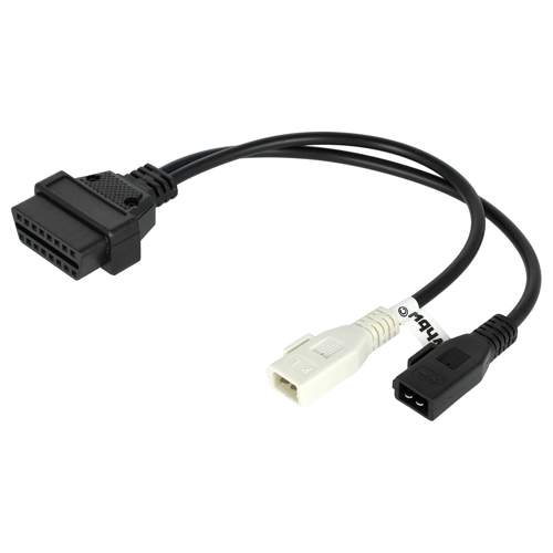

Ich verstehe allerdings nicht, wie man an so einem alten Auto überhaupt etwas kodieren soll. Es hat nur den 2x2-Stecker, und auch der Bosch-Mitarbeiter konnte nur Fehler im Motorsteuergerät auslesen (keine vorhanden).

Blinkcode geht nicht.
Die Eigendiagnose beschränkt sich beim ABS mit EDS auf das Speichern, Abfragen und Löschen von Fehlern. Die Betriebsart 2 "Blinkcodeausgabe" ist beim Steuergerät für ABS mit EDS -J104 nicht vorgesehen. Weitere Betriebsarten des V.A.G 1551 sind in der zugehörigen Bedienungsanleitung beschrieben.

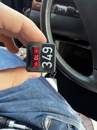

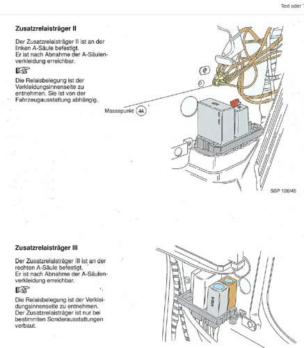

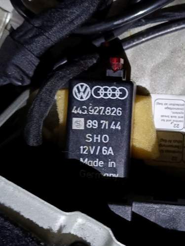

ich habe gute Neuigkeiten und eine Frage für euch! Ich habe das Relais endlich gefunden – Yippie! Es befindet sich hinter der Innenverkleidung, links neben dem Kupplungs- bzw. Motorhauben-Öffnungshebel.
Um ran zu kommen muss man die Einstiegsleiste abbauen, indem man einmal das mittlere Teil aushebelt und dann die Schrauben, welche die Einstiegsleiste befestigen entfernt.
Dann kann man eine Schraube an der Innen Verkleidung neben der Kupplung entfernen und vorsichtig die Innen Verkleidung rausziehen.
Die Sicherung im Relais sieht in Ordnung aus, aber ich werde sie sicherheitshalber bei Tageslicht noch einmal genauer überprüfen. Das Relais tausche ich aus, solange es mich nicht ein Vermögen kostet.

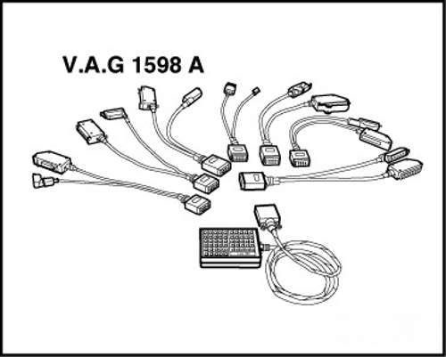

Prüfen kann man es nur mit dem ABS-Prüfgerät!

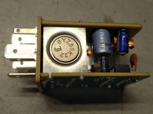

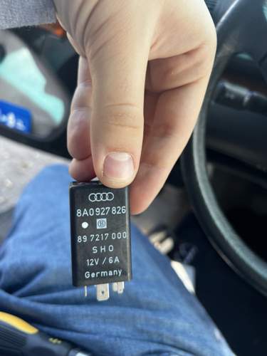

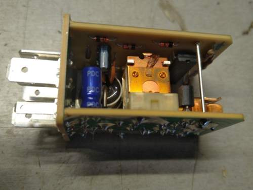

Das ABS-Relais ist nicht einfach nur ein Relais, da ist Elektronik drin -> "Steuergerät". Und das würde ich als allererstes gegen ein gutes ersetzen, die sind halt nur schwer zu bekommen. Teilenrn. habe ich ja schon weiter oben gepostet. Anbei Fotos, was da so drinnen ist.
Das mit den Schläuchen - kann ich nichts zu sagen.
Ich hab eben noch mal geschaut: Der C4 hat im MJ 1992 die gleichen Teile verbaut wie mein B4: ABS-Steuergerät mit orangenem Aufkleber, Teilenr. 443907379C und eben das genannte Relais/Steuergerät im Relaishalter 8A0927826.
Der Schalter wirkt ebenfalls über dieses Relais, wenn es mit dem Relais Probleme gibt wird der Schalter wirkungslos.

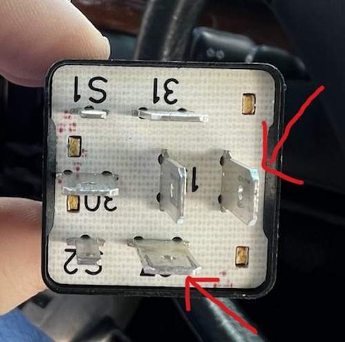

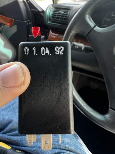

Habe fotos vom relais angehängt

Am Realais sind 2 Kontakte da kann ich die Klemmenbezeichnung nicht erkennen.
Was du prüfen kannst ist Klemme 30 da muß am Relaisträger 12V Batteriespannung anliegen und 31 ist Masse.
Wie das Relais angesteuert wird kann man ohne Stromlaufplan nicht erkennen.

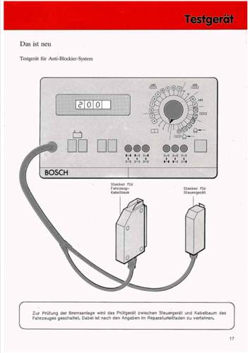

Ich habe ein Bild vom ABS Tester gefunden.
