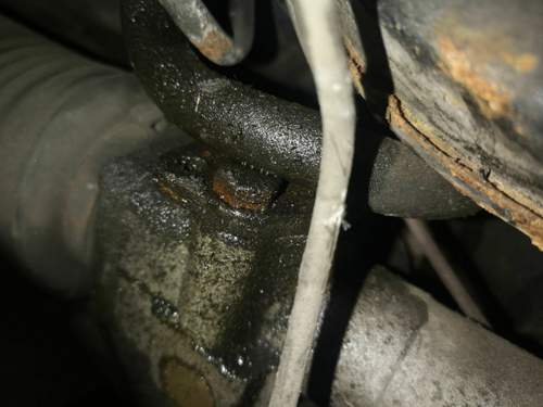

ich heiße Hannes und wohne in Tirol , ich habe vor 3 Monaten einen Audi 100 wieder fit gemacht und jetzt
ich brauche eure Hilfe, bei meinem Audi 100 ist das Lenkgetriebe undicht und habe jetzt schon 2 Austauschlenkgetriebe verbaut und eines sogar Selber abgedichtet was ich jetzt auch wieder zerlegt habe, dabei konnte ich aber leider keine kaputte Dichtung finden.
Der Ölverlust ist innerlich so das die Manschette wie ein Ballon aufgeblasen bei allen 3 Lenkgetrieben das gleiche .
Das komische ist das der Ölverlust nicht immer gleich war, ich bin mir nicht sicher aber mir kam vor wenn es draußen kalt ist dann war der Ölverlust größer wenn warm weniger und heute habe ich ihn 10 min im Leerlauft laufen lassen auf einmal war der Behälter komplett leer und die Manschette ein Ballon aufgeblasen.
Den Rücklauf habe ich kontr. das Ölsieb habe ich kontr. Servopumpe ist sogar neu aber man merkt keinen unterschied zur alten.Öl verwende ich von Mannol LHM+ Fluid 7308.
Das original verbaute Lenkgetriebe hatte zwar schon fast 600.000 Km drauf war aber kein bisschen undicht
Was kann da sein bitte helft mir ich weiß wirklich nicht mehr weiter.

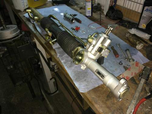

Ich hab mein Lenkgetriebe auch kürzlich repariert . Dazu stelle ich noch Bilder rein .
Ich kann schon soviel sagen das man für 200 Euro nicht viel erwarten kann wenn das eine Firma Anbietet. Da sind schon 2/3 Materialkosten wenn ich das selber mache.
Zudem habe ich die Gleitschiene für die Zahnstange selber hergestellt weil es die gar nicht mehr zu kaufen gibt.
Noch als Tipp, stell ich auch noch ein Bild rein, die Lenkmanschette hatte ich zuerst von GK geholt und dann eine originale bei Audi. Preislich kein Unterschied aber von der Qualität her waren das Welten .
Das Lenkrohr habe ich gelb Verzinkt usw .

Jein. Der Dichtsatz besteht nicht nur aus Normteilen. Bei den O- Ringen ist das zwar zutreffen aber nicht beim dem Rest und auf den kommt es dann. Da hatte ich bei den JP Satz die meisten Probleme bezüglich der Passgenauigkeit.

Wie gesagt ich stell dann mal Bilder rein und ich kann dir jetzt schon sagen das die Reparaturen bei den Anbietern bei weitem nicht an meine heran kommen. Das ist dort nur schnell gemacht , Logo bei 200 Euro.
Anbei ein paar Bilder
Lenkgetriebe 1

Das tauschen der Gleitschiene ist notwendig. Merkt man spätesten wenn man sie ausbaut. Ich selber hatte das gemerkt weil die Zahnstange in Gehäuse klappert. Besonders auf Kopfsteinpflaster.

Delrin ist der Handelsname. Normal heißt das Material POM. Das nehme ich auch dafür.
