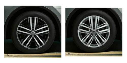

Die (Tiguan) 19" Auckland gibt es in zwei Ausführungen, "Sommer" & "Winter" (Bild 1 im Anhang, links "Sommer", rechts "Winter" aus Tiguan Katalog und ein "Livebild" meiner Winter 19" Auckland am Tiguan in Bild 2). Außen an der Felge stehen keine Angaben, innen meiner Erinnerung nach auch nur die VW Teilenummer (bin mir da aber nicht sicher, ob da die Teilenummer überhaupt drin steht). Auf keinen Fall eine KBA Nummer.
19" Auckland_Sommer_Winter
19" Auckland_Winter
Ich kenne nicht einen OEM-Satz mit KBA-Nummer, was nicht heißen muss dass es das nicht gäbe. Dein angehängtes Bild sieht nicht annähernd nach eine Auckland-Felge vom Tiguan aus.

Bitte richtig lesen. Das von mir angehängte Foto zeigt, wie in meiner Erklärung beschrieben, ein Winterrad eines Golf 7. Original Winterkomplettrad von VW mit KBA-Nummer und TÜV-Papieren. Das ist einer der beiden Radsätze von denen ich gesprochen habe.
Das Foto vom Tarraco mit der Auckland hänge ich jetzt mit an.
Dass es die Auckland in zwei optischen Varianten gibt, ist mir bekannt. Das hat aber wohl keinen Einfluss auf die technische Seite. Was aber wichtiger ist, ist dass es die Felge in zwei Versionen hinsichtlich Radlast gibt: einmal Index G mit 745Kg und einmal Index N mit 755Kg Radlast.
