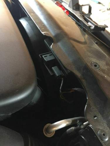

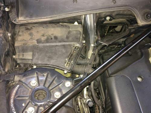

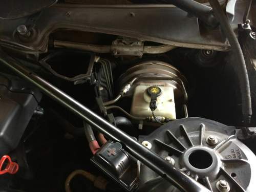

Im FS steht AUC sensor. Warscheinlich ist der wohl hinüber. Ich habe gegooglet, aber ich finde den Einbauort nicht. Bei den meisten ist der wohl am oder im rechten luftfilterkasten. Da ist der bei mir allerdings leider nicht. Hat jemand eine Idee wo der bei frühen Modellen verbaut ist?

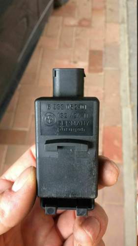

Sensor ist neu, Fehler ist weg. Jetzt funktioniert auch die max Taste wieder mit vollem Wind😁

Steht im fehlerspeicher wenn defekt, war bei mir so. Auc Sensor direkt am luftfilter Kasten defekt
ich habe beim Auslesen des Fehlerspeichers 525i Bj. 2008 267 000 km, folgende Meldung erhalten Auc Sensor Motorschichtung Fond rechts.
Kann damit jemand was anfangen?
Grüsse
...ist der Sensor, der Luftverschmutzung misst. Sitzt bei mir vorne im Motorraum rechts beim Aktivkohle-Innenraumfilter.
Kann man wechseln, muss man aber nicht. Kostet neu 60 euro.
