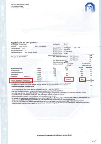

Wenn das gemacht wurde, da der Stichtag erreicht wurde bzw. die TÜV Station die Geräte dazu bereits hatte, steht im TÜV Bericht "Die Untersuchung beinhaltet die Überprüfung des Umweltverhaltens" und es gibt einen kompletten Bericht dazu.
Anbei mein Bericht, natürlich ohne meine privaten Daten (TÜV 08/23). Die rote Markierung ist das Ergebnis des negativen oder positiven TÜV.

Hab mal nachgeschaut, DEKRA hat die Messung im Juli 23 durchgeführt. Und mein 2018er Galaxy hat sie bestanden.
Deiner ist auch noch meilenweit vom Maximalwert entfernt, also entspannt durch die Prüfung gekommen (700 von 250000). Jetzt wäre mal die Frage, ob jemand mit negativen TÜV hier seine Werte zeigt.
