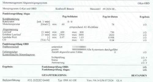

AU bestanden trotz Kurzstrecken
Bild:
AU 2024
Wir fahren auch nur kurze Strecken mit unserem 1.2er TSI
Heute nach der Arbeit 8km zum TÜV und AU war kein Problem - Autobahn sieht das Ding nur alle heilige Zeit
